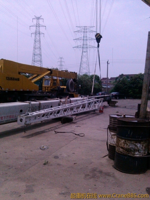

问下LZ,这台黄色是徐工的16吗?为什么基本臂后面加个箱体?

回复 13# 小熊
    y\驾驶员用仔细点用个3,4年应该不成问题,这个车3.5年前抽个一次,这次抽出来基本没怎么严重过,我们现在用的油封都是司特行买来的,台湾的。质量很好。这次抽出也只换了一个
回复 赞 反对
 楼主| 发表于 2012-8-28 21:37 | 显示全部楼层
回复 22# xzzx
    对。11年的徐工16C,后面是个工具箱

支持自己修,能学到东西,但是你这个院子上方有高压输电线路啊,以后工作的时候得注点儿意啊!
十不吊:
1、被吊物超过机械性能允许载荷不吊;
2、信号不明确不吊;
3、吊物上站人不吊;
4、偏拉、斜吊不吊;
5、埋在地下的物品不吊;
6、易燃易爆易腐蚀不吊;
7、高压线下不吊;
8、视线不良不吊;
9、重物重量不明确不吊;
10、6级及以上大风不吊。

为什么会损伤了2节臂的油缸有划痕呢?

我开25E的,第二节的油缸漏油,干活时还自己往回收,老板自己开八吨的吊车把二三四节一起拿出来,没拆基本臂。然后再单独抽那个油缸修的。不清楚20H内部情况。。。不过也很费事啊。。。

我勒个去。。。。。油缸拉成这样?。。。。。我们原来16D的油缸拉的还没这个厉害都给换了。。。

不拆  基本臂   八吨搞定
