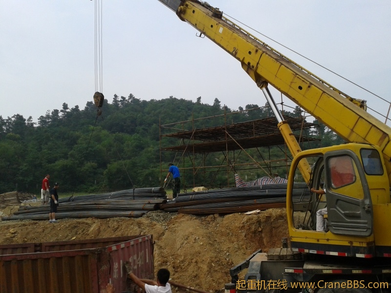

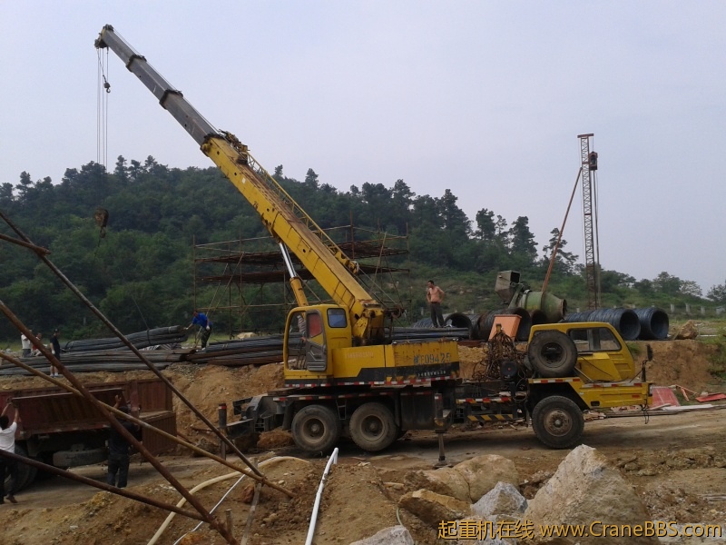

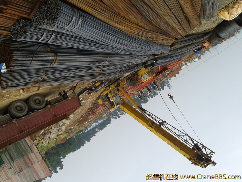

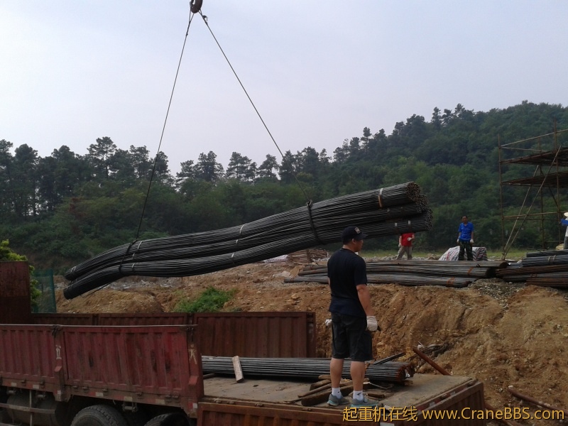

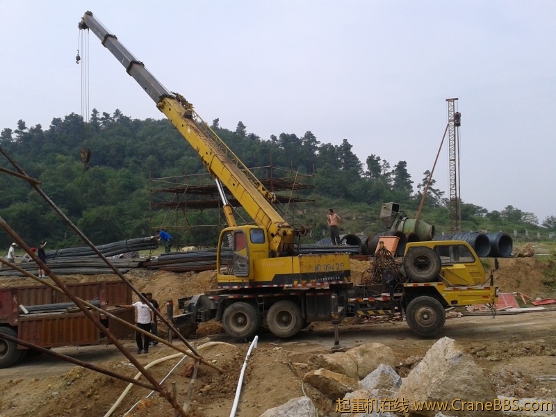

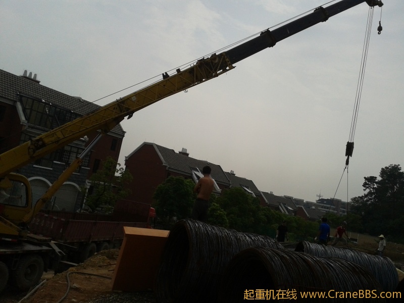

不吹牛!看图 3捆刚才6吨 单腿送多远你们猜!
 楼主| 发表于 2012-9-2 14:59 | 显示全部楼层
车子支腾空 ,大梁底下打附腿!单挑起吊,直到车子翘,本来准备50去干,可惜干活去了。就16D去冒充25E。 23米大臂! 起重表只能送9米但是实际20米左右了!
 楼主| 发表于 2012-9-2 15:01 | 显示全部楼层
最后张图片反了,对了告诉大家一个秘密,大梁地下打副腿车就翘不起来。看到没?2个前腿就翘10厘米就不翘了!

幅度绝对没有20米..不可能有20米..
照你说出23米大臂..要送出20米..大臂最少要爬到20度..
目测这大臂绝对没有20度..保守估计是40度以上..另外..看这大臂..没有23米..
绝对是18米到20米之间..这个可以看基本臂9.8米左右..另外伸出的3节..没基本臂长..
也就是说..按照我的推算..大臂长可以按20米计算..角度按40度来计算..这幅度只有13到15米之间..
另外..看钢丝的长度..应该是9米长的..吊勾中点就是4.5米..另外..拉货的车应该是9.6米的..
支腿离货车有1.2米左右..回转离后支腿的距离是2.2米..也就是说..4.5+0.6+1.2+2.2等于8.5米..
保守估计..按照9米计算....伸20米大臂..吊9米的幅度..当时的角度应该是60度..
60度爬到40度的话..幅度也就是14米左右........这只是个人见解..求鄙视..

这车我最熟悉了 我开的就是这车 大背伸了18米左右 白杠是16.7米 幅度十二米  没啥危险性,翘了就落。

    大臂都第一道白线你看不见? 无语我目测的数据 你也是分析的数据具体都不知道好吧?

    12米的车子,起勾就已经过了 11米谢谢。 吹牛别不靠谱。  36米的杆子 20°就已经接近  35米半径你性不? 我上传照片给你看
 楼主| 发表于 2012-9-2 18:09 | 显示全部楼层
回复 11# 拜拜就拜拜
    首先我要谢谢让我学会你用角度算距离!
   第一车子是4桥,4个挡板每个是3米你这不知道我就不知道怎么跟你沟通了! (这个不重要)
   看我开的75,40.6度角度 45米臂 半径是35米!40度就是36米! (空杆大臂不会弯曲的情况)   也就是说22.5米 40度 就是准确的18米! 同时大臂弯曲变形,车体翘起 当时不考虑8字腿就2个腿盘都离地10厘米以上,请问这个又是不是距离?大臂弯曲变形是不是距离!)
   打电话问SF了,白线是18米 他说当时出了 不到21米。白线上面你看下,也就是按角度来算当时半径怎么算都是超过18米以上! 我目测的距离20米也是有一定道理。因为我估计大臂是23米!首先我发帖不是想干嘛,只是发现这款车不错才发贴的!我也不想说啥,你那角度算距离是错误的!

    你在看下!大臂蝙蝠的角度!有40么? 都 三分之二都看不见了!你拿刻度尺在图片上比划下!

    你又何必跟不懂的人解释那么多呐?双桥单车几米长都不知道,还跟他解释什么呢? 钢材几米长他都不懂! 你蝙蝠角度在35%左右吧也就这幅度半径在18-19米没20米,还有我分析是爬杆起勾过去的!硬干 50的也干不动。
