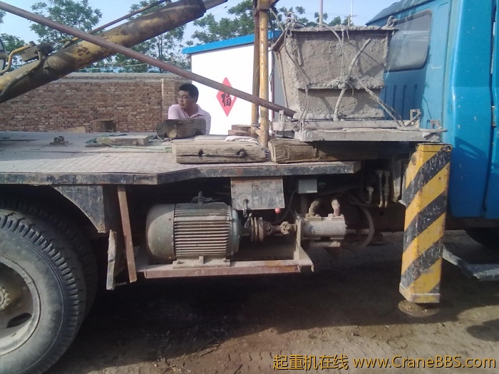

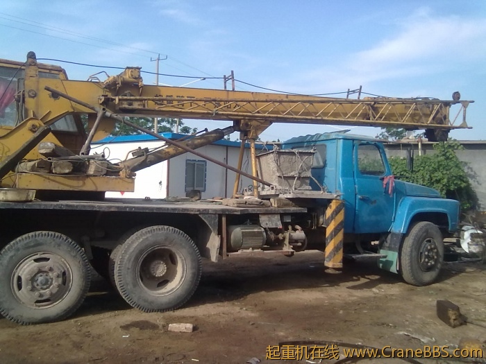

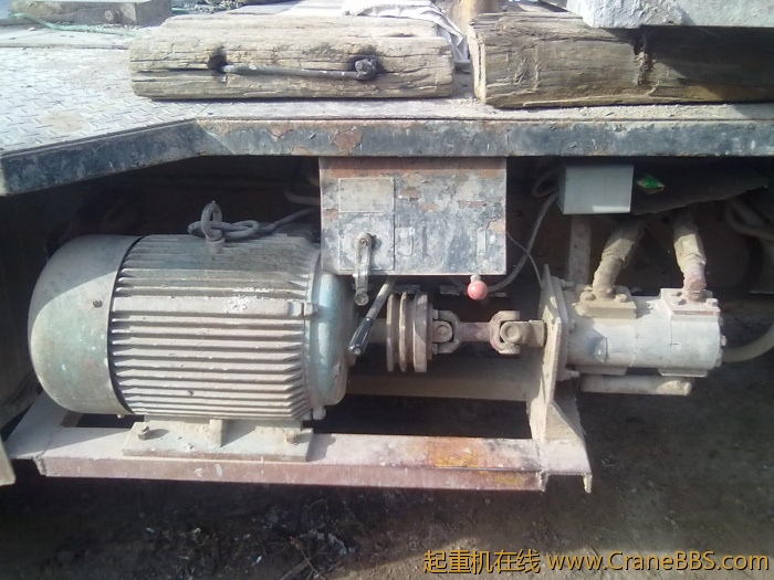

把吊车改成用电机带

我曾经改造一套液压系统,采用A7V的油泵,75KW的电机,流量240L/min,压力16MPa,电流84.5A,压力6MPa,电流45A.因为我们是24小时连续工作,通过这样改造每年节电约16万度电。
哪位仁兄能发一部详细的吊车说明书给我,查明驱动油泵的转速,转矩;各油缸的缸径的,伸出的速度,油马达的排量,转速;通过这些数据来计算电机的大小

杜长远 大哥你真是牛人,{:2_39:}改装的方法能教一下我吗,我也是作这一行的,怎样根据油泵的排量选用电机

2连泵

    呵呵,这位兄弟,看看我上面的网址链接吧。我可不会改车啊。我只会开。

20110615266.jpg 20110615273.jpg 20110615274.jpg 啊看看吧

完全可以改,功率一般不要超过45KW。假如是16吨以上的车,可能速度会慢些,因为功率更大的电机对施工工地的电网有要求。

调速就只能靠阀了,电动机调速复杂。另外,液压油容易过热不?

不要只考虑电机功率,还要考虑电机的极数。额定转速=60*频率/磁极对数
