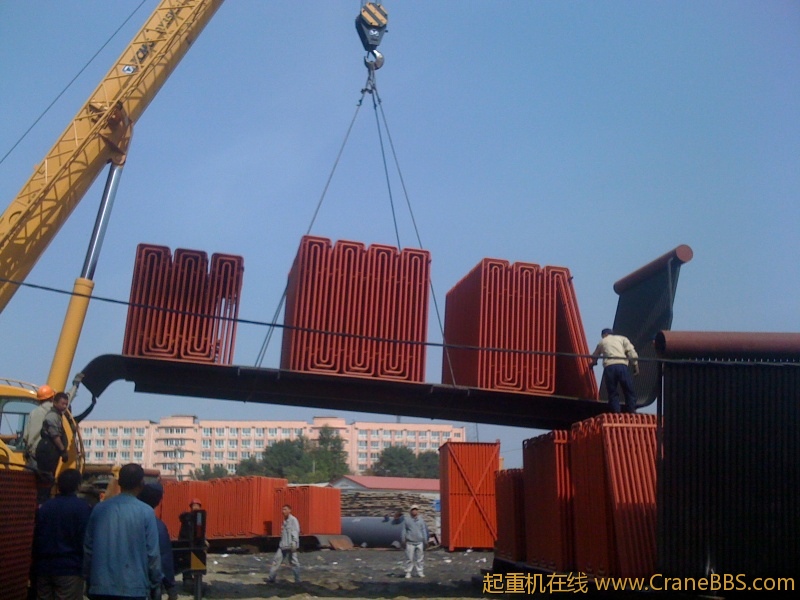

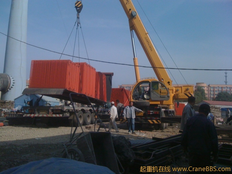

有点冒险,6股绳吃29吨

29吨3~~~~用6备率提,我看你也是夸张了点吧

k5-1单绳起重5吨卷扬就不工作了。

有点冒险,这样最好提前改成10倍不伤车

k5 吊29吨{:2_30:}

其实正面不用出全腿的出3份2足够.再靠近一点,吊这种重设备我的55吨通常只出半腿!

设计可以越30%差不多,开吊车要胆大包天,也要心细如发!

前支腿跨过拖车的屁股刚刚好的位置..车子可以开得再近一点..后腿可伸3分之2..另外个后腿能伸多少伸多少..
这样更给力.6倍率吊29吨..很伤车..价钱算不错了..

    哈哈 K5而已,不正30
