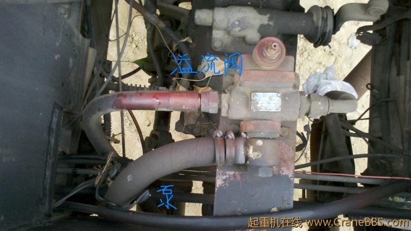

八吨吊车动作慢无力求SF们帮忙

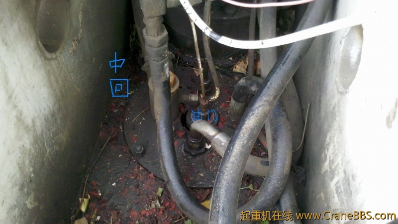

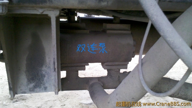

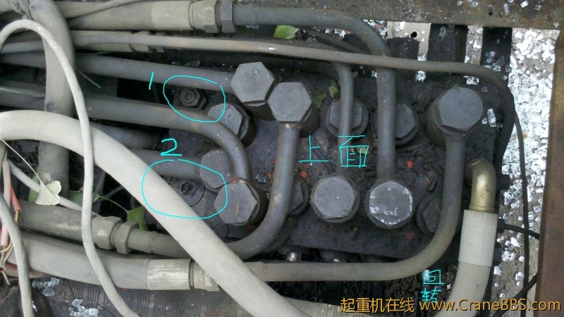

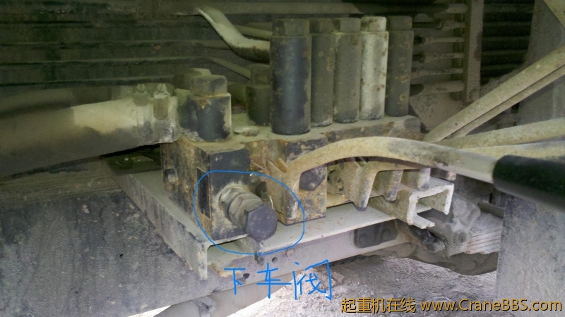

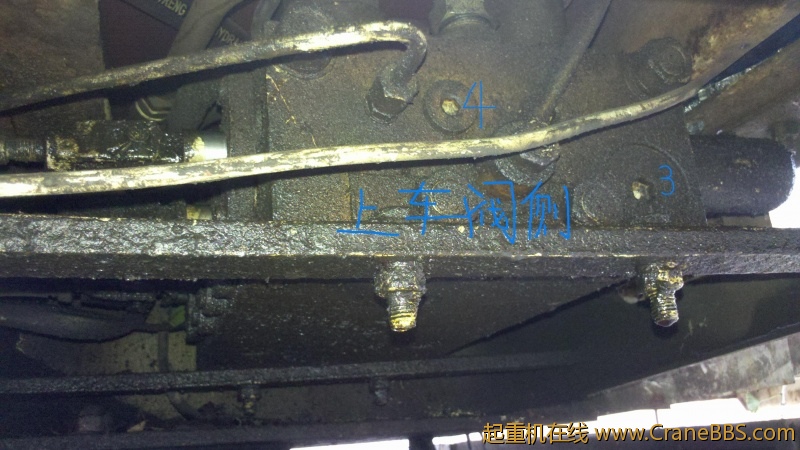

 楼主| 发表于 2012-10-9 13:51 | 显示全部楼层
上图啦!
上面1234都代表什么,修理工调的是2,调哪个管卷扬压力?
