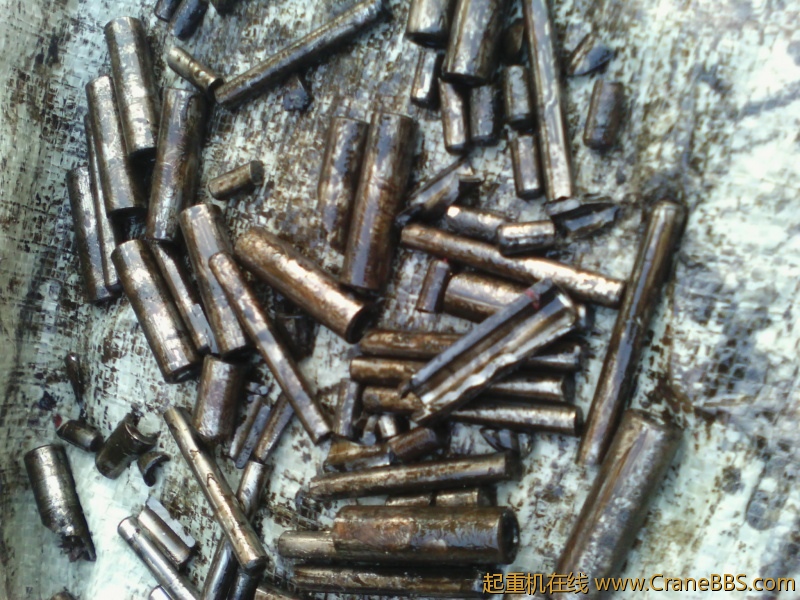

楼主: 一鸣惊人
转盘转不动了。拆。。。。

发表于 2012-11-18 22:22 | 显示全部楼层
回复 21# diaoche2010
    这是滚针!是回转减速机!回转马达带动这个类似变速箱的东西然后到转盘大牙轮上!一条一条段了的就是滚针,变速箱的主要 配件!

发表于 2012-11-18 22:23 | 显示全部楼层
回复 23# 小馒头
    没必要。换滚针跟几个大油封可以了!

发表于 2012-11-18 22:28 | 显示全部楼层
回复 1# 一鸣惊人
    两个原因造成,主要没有减速机油,次要,冲击过猛!

发表于 2012-11-18 23:31 | 显示全部楼层
这个好像叫摆针线式减速机还是摆线针式减速机,我修理过,主要是偏心轴承上的两个花齿盘位置要装好。

发表于 2012-11-19 10:15 | 显示全部楼层
摆线减速机44根滚针,双齿盘,类似情况主要是缺少齿轮油,负载斜拉等...一般壳体和中心轴都是好的,需检查轴承,齿盘,针齿壳的磨损度.安装需倒置,孔距同心,组装完毕可顺利转动即可装车.

发表于 2012-11-19 13:12 | 显示全部楼层
我靠   是转盘马达减速机啊   我以为是转盘呢:shutup:

发表于 2012-11-19 14:26 | 显示全部楼层
摆线的减速机,拆装很麻烦的!
