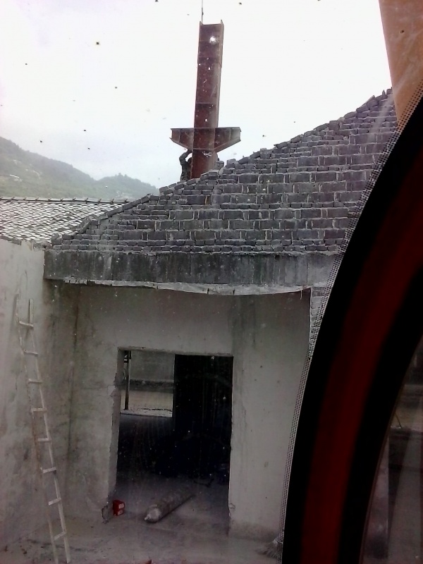

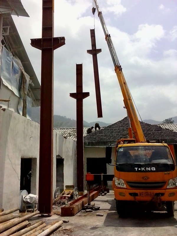

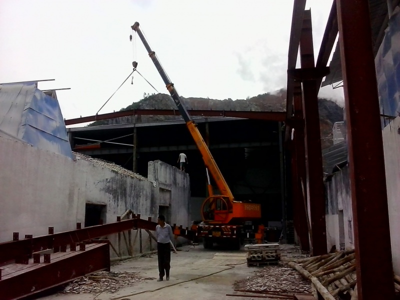

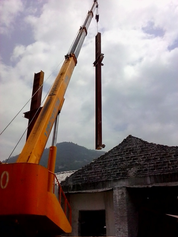

先看图再评论。简单说下;原本是16吨的活,可是那个门只有3.1米高2.4米宽,16吨进不去,只有找我山寨8吨才能干,徐工八吨都干不了得活。幅度11米远,立柱9米高,还要装两道行车梁,房顶掏个洞往里装,小八大臂出到20米。大梁是4节拼接起来的,2吨重,跨度22米,我给拼好吊上去。
立柱9米高
立柱9米高
幅度11米,房顶5米
幅度11米,房顶5米
安装到位
安装到位
4节拼接22米跨度的梁
4节拼接22米跨度的梁

22米跨的梁 貌似没有2吨  ..

最多1.5吨以下,我吊过!也是山寨车,不过我车 上面有重量!
发表于 2014-6-29 22:30 | 显示全部楼层
就这梁,一吨半都不到。

做钢构的老板骗这厂的老板,这梁有3吨,叫我别穿帮。。。;P

   你说这活  徐工干不了?   就你那梁有2吨。  22米那梁最多1.5吨。   就你这活随便一个8吨都能干了。
  我一手干,还可以一手打一牌雷霆战机,呵呵!
  你只能说你的车,在长宽高上 占有优异。别人进不去,只有你能进去还差不多。

立柱子(11米幅度,15米高度,大臂要18米)老8吨16米的大臂,好像干不了,8B5能干得了。:victory:

只要起重量够就可以干 立柱子钢丝绳不用绑到头 可以绑到3分之一处甚至更下面都可以
发表于 2014-9-20 21:05 | 显示全部楼层
如果是往上面接一截就没办法了
