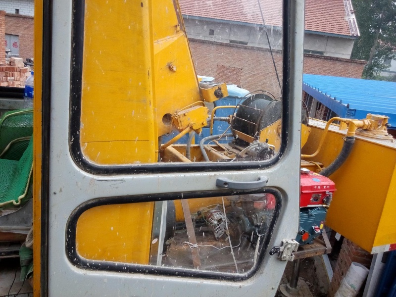

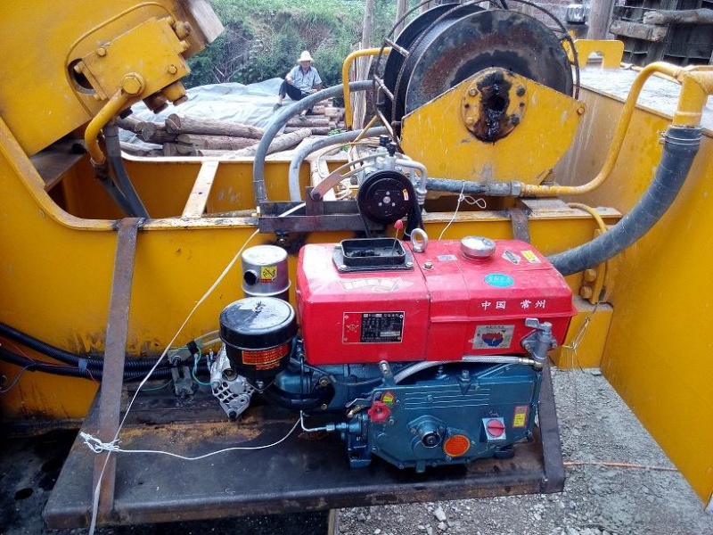

夏天太热了 所以改装一个 难熬呀:dizzy:

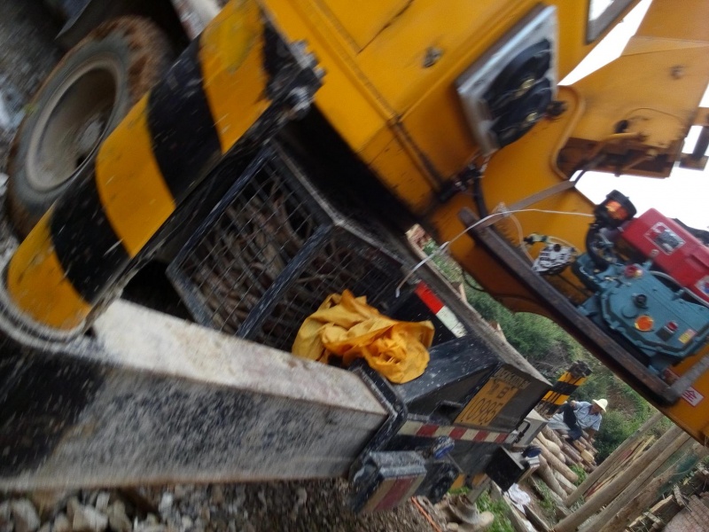

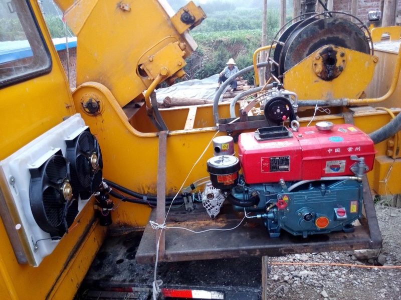

柴油机底下得用胶垫  要不然那震动 肯定爽

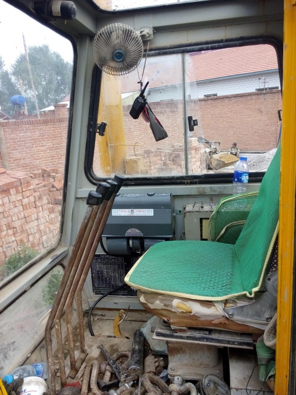

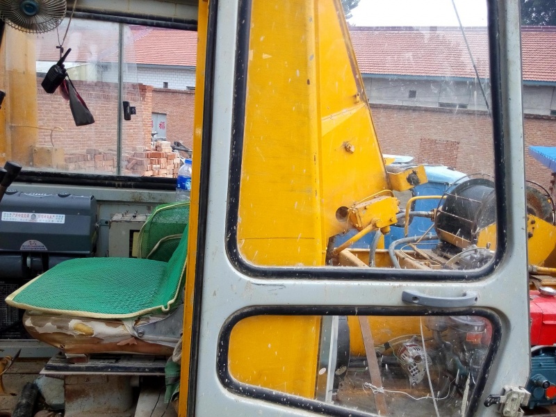

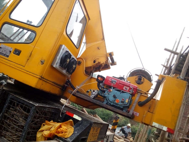

这套用的是 旋叶压缩机 费用3200多点。怠速就可以用噪音不大。主要是压缩机压力小。这台柴油机很好发动,我的车刚5年,我们这主要吊混凝土多,热天气多干几个活什么都有了,

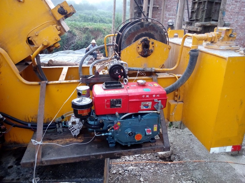

低部一点胶都不垫,抖到最后凉爽没了,留下的只有一地的柴油机油,

用8马力柴油机。压缩机用旋叶的。需要压力小,
 楼主| 发表于 2014-7-6 20:52 | 显示全部楼层
关于震动问题,把柴油机速度找好了,有一点点震动可以忽略,我包天的活特别多,在驾驶室里看这他们工人热的满头大汗,而我呆着有点冷  就是爽

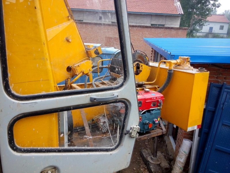

装在驾驶室后面噪音相对会大一点

不错高手 这个180柴油很好发动的 旋叶式压缩机对于这个柴油机等于没什么负荷 你那么小的空间冷气绝对棒
