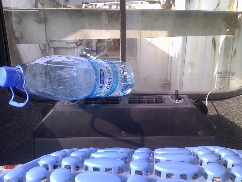

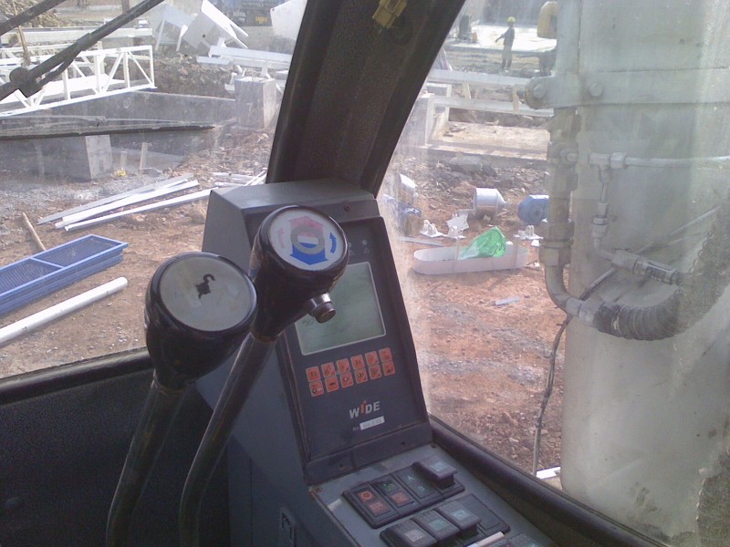

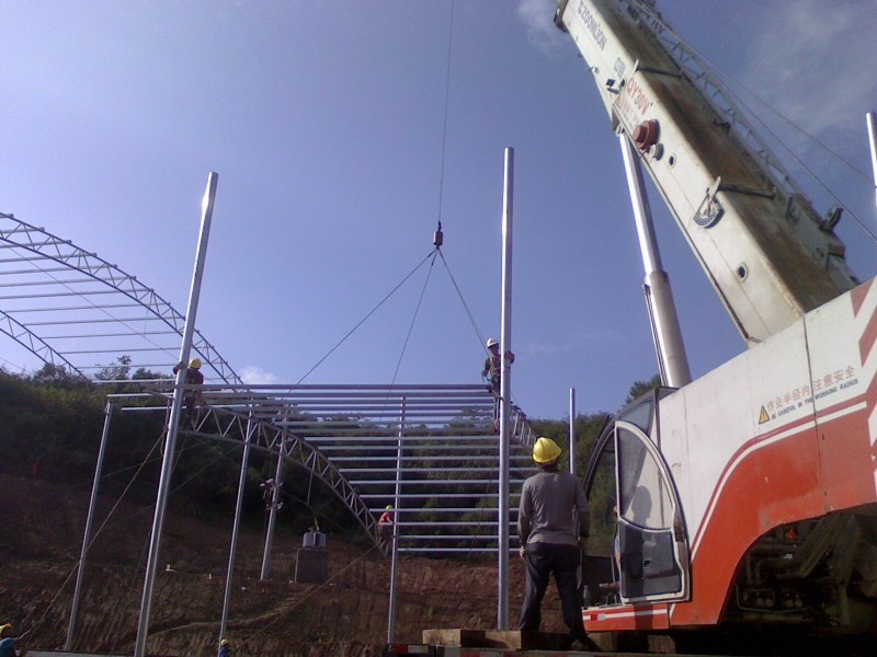

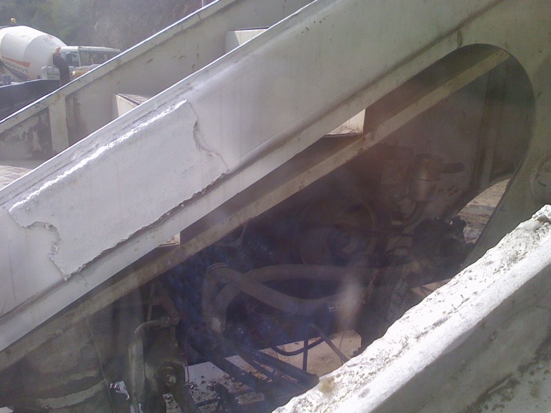

幸亏 把空调DIY好了 关键时刻能凉快一下 还有冰水和 说说这套空调的不足之处 怠速可以制冷很凉快 但是发电机供电不足 由于工作忙没时间改装皮带盘 再就是选用整套12V的空调系统耗电量大 当初想省点钱 用24V的好了 现在只有加大油门使用 还好 工地的噪音压住了我的空调 总的来讲挺满意震动力不大 他们装螺丝 我就下车熄火吹空调
