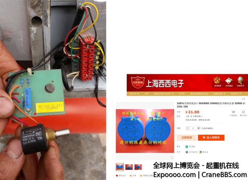

请教各位SFK5的油压传感器称重不准!空载不出臂5吨多。 单出二节空重3吨多。   单出3.4.5还算准确。 是不是只能更换传感器啊

也许是长度传感器出问题了,我曾遇到过这样的问题,长度传感器坏了,长度不准,造成重量也不准,换个长度传感器或是长度传感器里的电位器就好了,淘宝上有卖的,220,PAT吊车售后要600,在淘宝上买同型号的美国的或日本的、瑞士的要20-60元左右,国产的3-20元左右,我买的美国的解决问题 未命名-1.jpg ,但一定要和原配件上的阻值,圈数一致
