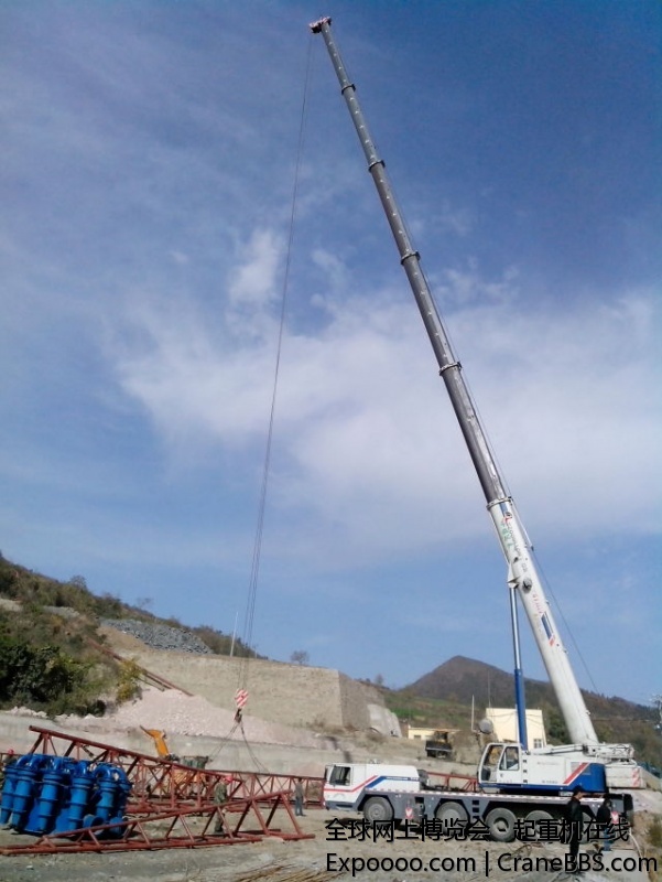

发表于 2014-10-23 20:00 | 显示全部楼层
6节臂90v小菜一碟:P
回复 赞 反对
