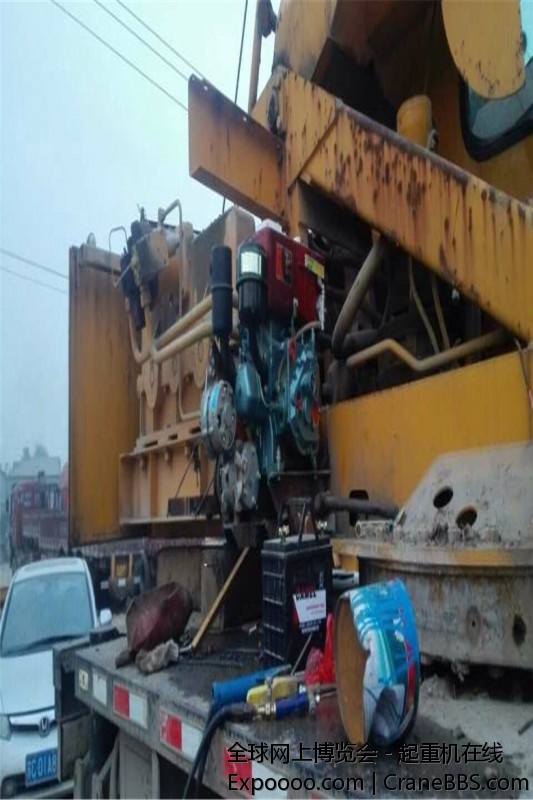

噪音大不?

怎么启动呢????

这东西 用不到好久的,

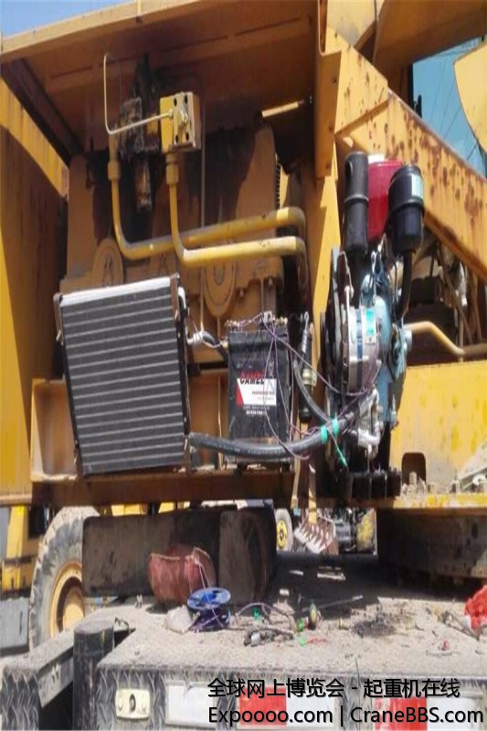

噪音可想而知
发表于 2015-5-16 18:09 | 显示全部楼层
伤不起
发表于 2015-5-16 20:33 | 显示全部楼层
离驾驶室太近,还在半封闭空间,噪音可想而知
还有就是装这个位置柴油机和空调散热会差很多,不过加水也方便,上面放个大水桶;P

怎么不装电动的呢?

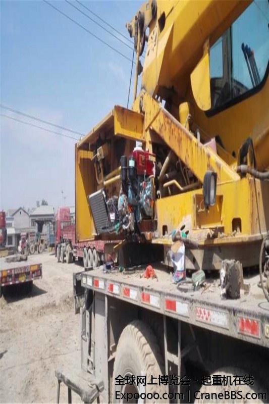

根据我吃亏上当的经历,用12匹的柴油机远好过8匹的柴油机!8匹需要中油门才能带动,12匹怠速就够,这样柴油机可以多用几年毕竟成本贵.加装马达是必须的,而且你应该把柴油机加在后配重那个位置,又有配重功能,散热还好!另外在加装一个24V的发电机直接对联回导电环!不怕电不够用!那天下车发电机坏了没电就该上车发电机显示威力了。(水箱必须多装一个大的)别睡着了没水把机给少了!

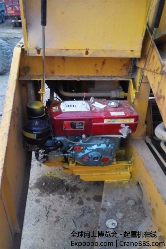

我的40V空调也还在制作中 我用的180柴油机 噪音和振动可以忽略不计 声音不大

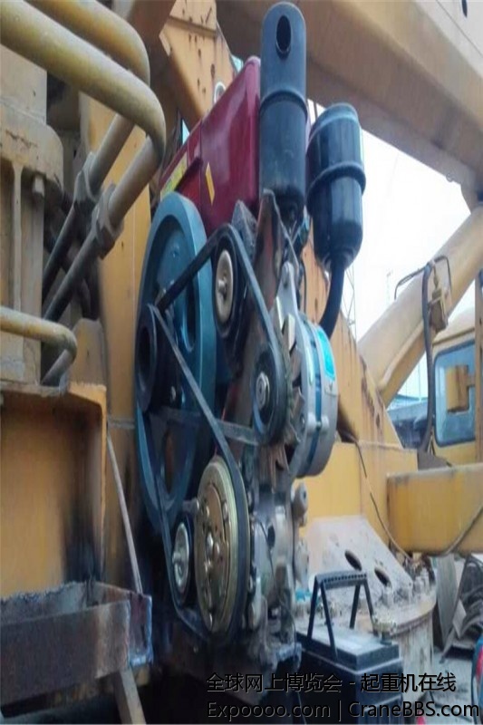

说实话这种柴油机不好啊我们早几年装了三部车现在都不能用了啊还是那种风冷的好不过加水这个还要经常注意没水了就麻烦了,这个装起来声音吵还有震动大4个脚固定的罗丝常要检查下不经常松了!
发表于 2016-7-22 22:40 | 显示全部楼层
柴油机的机脚不加装避震胶不耐用,用木头或轮胎胶做避震都比你这样强
发表于 2016-7-23 06:29 | 显示全部楼层
中联25H 发表于 2016-7-22 21:08
说实话这种柴油机不好啊我们早几年装了三部车现在都不能用了啊还是那种风冷的好不过加水这个还要经常注意没 ...
把水箱改一个风水冷的就不用经常加水了 u=2320807377,1928160133&fm=21&gp=0.jpg 这种柴油机就不用经常加水 看到区别没有

装液压马达带动压缩机
