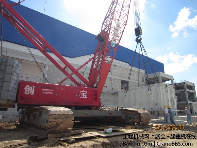

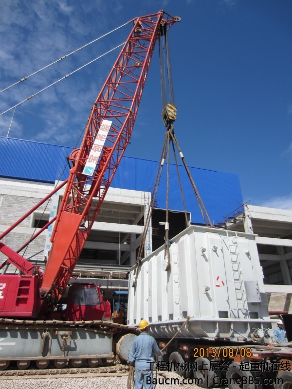

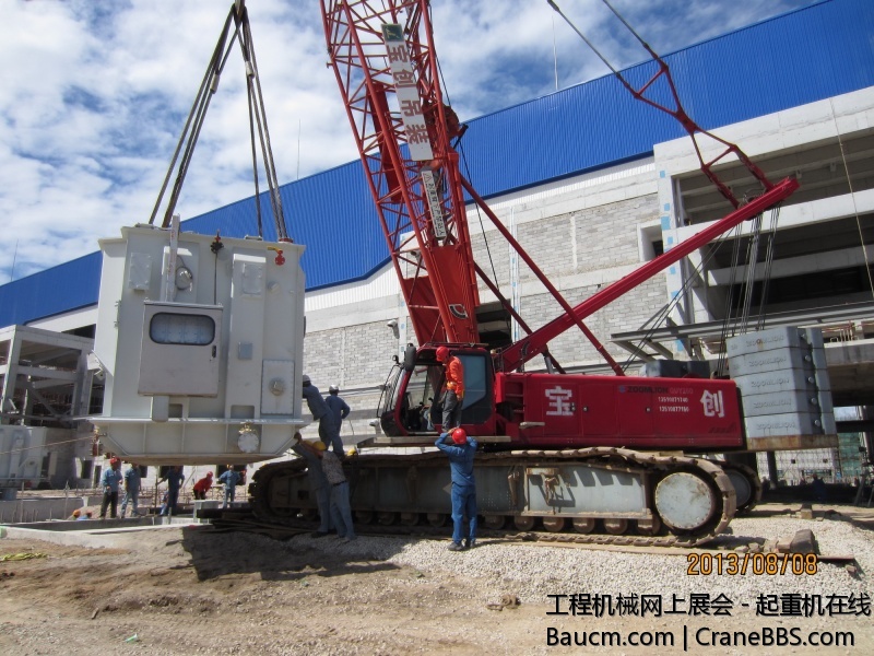

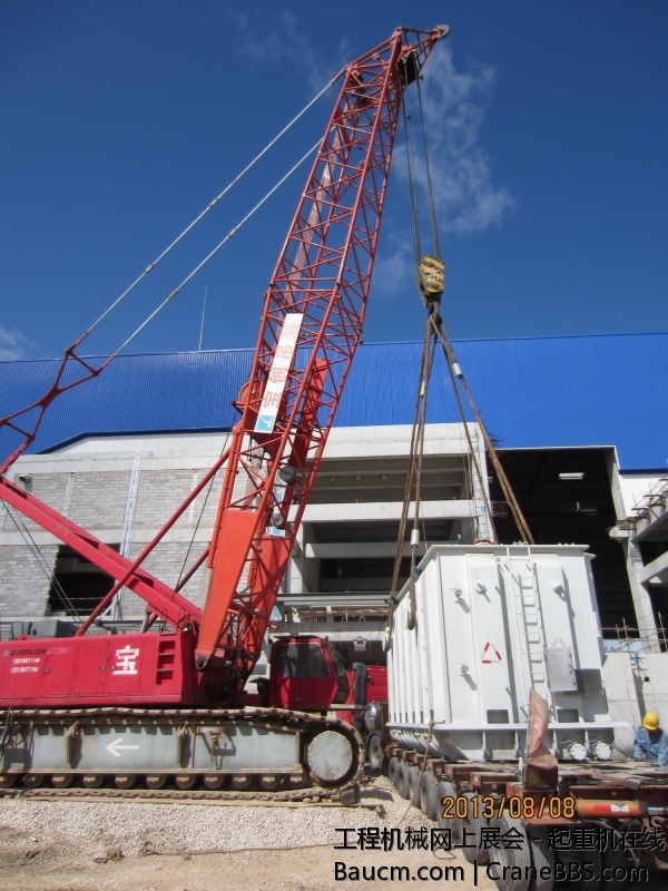

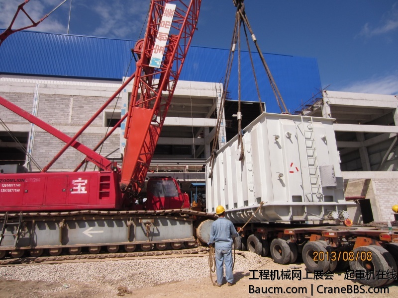

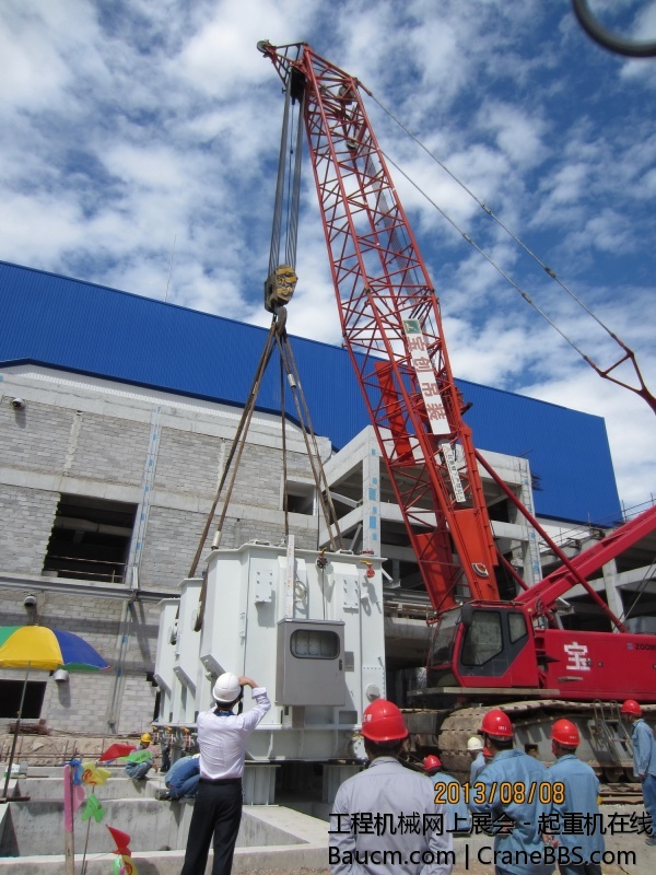

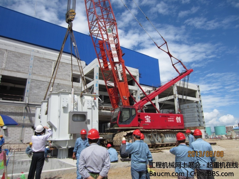

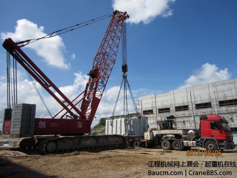

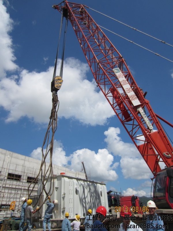

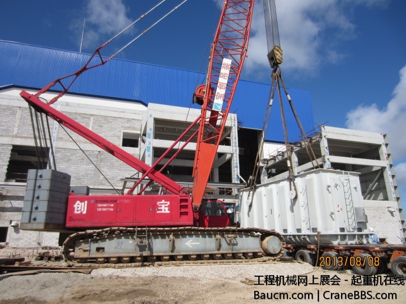

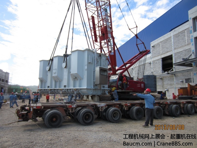

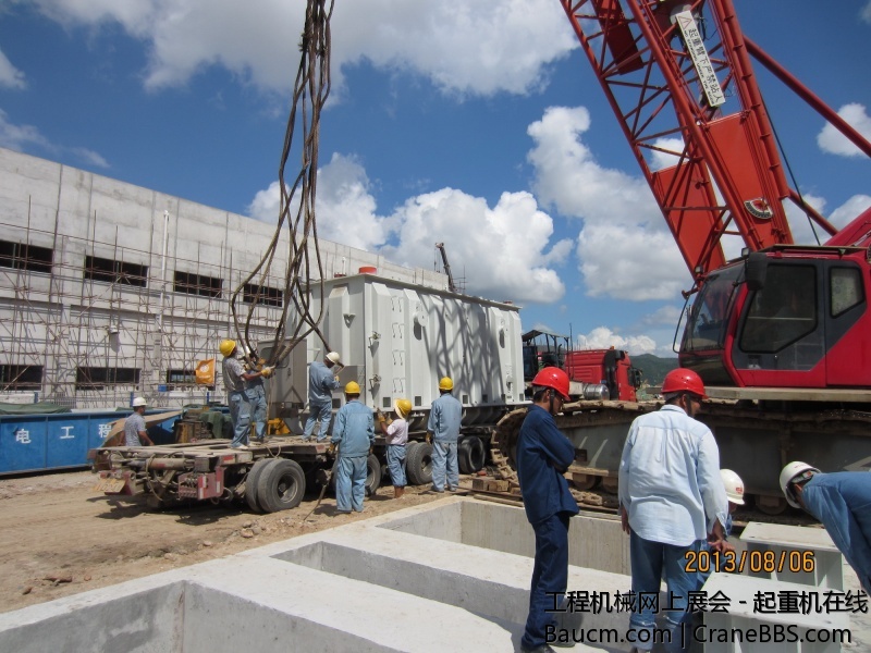

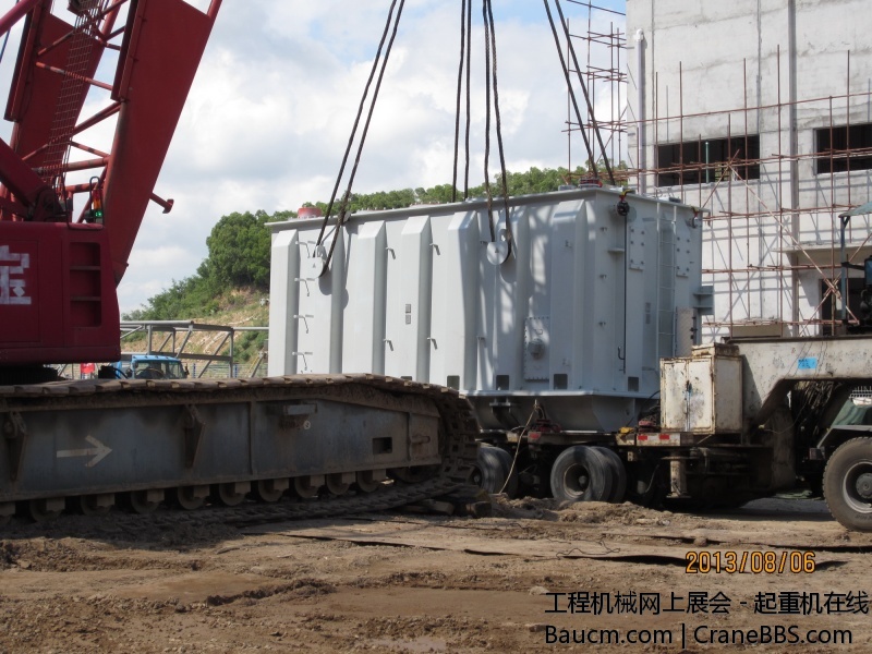

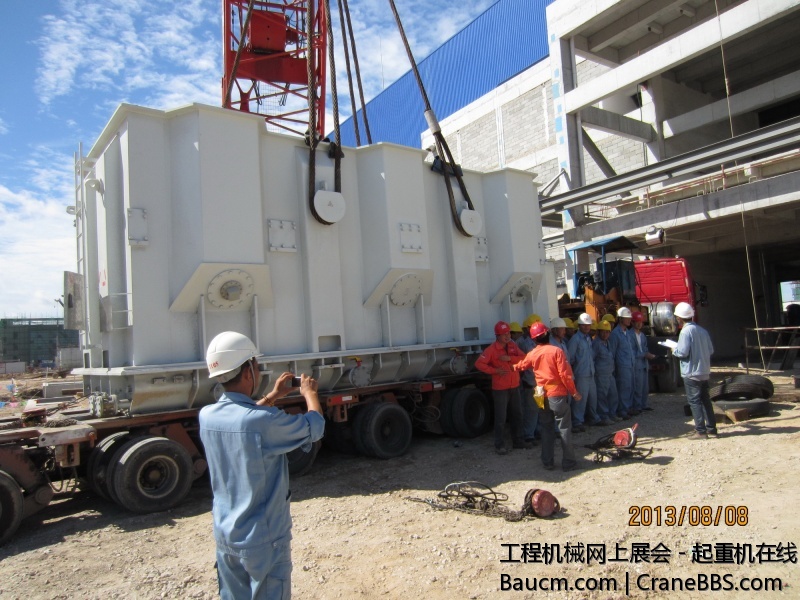

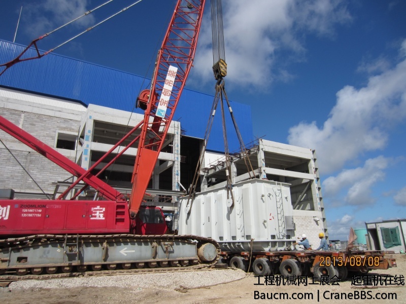

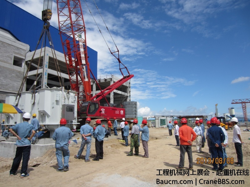

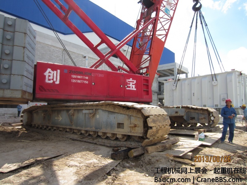

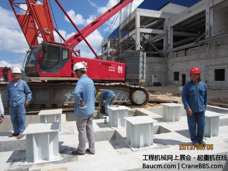

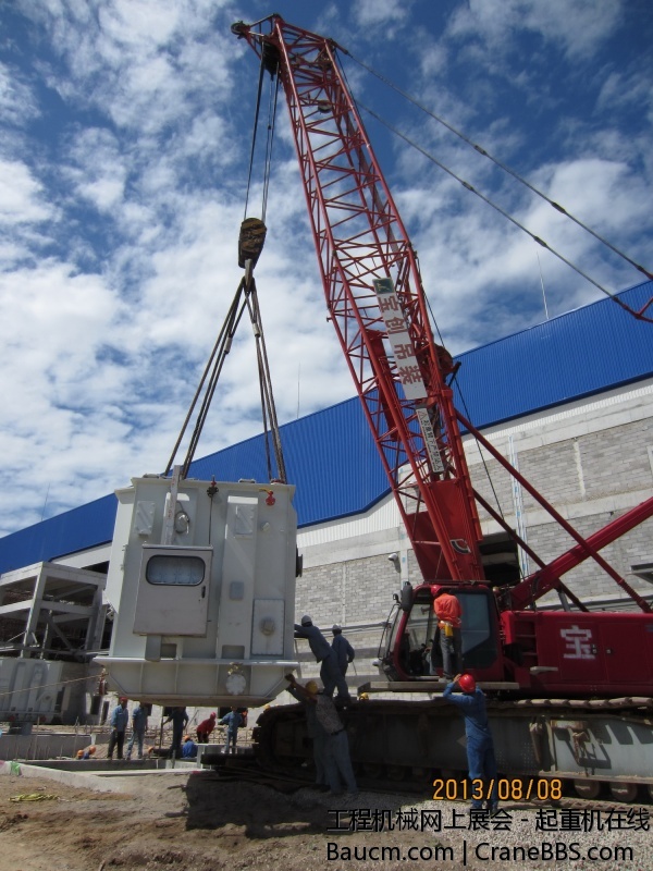

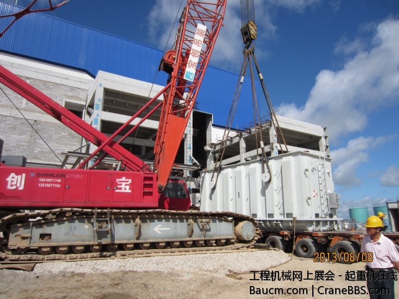

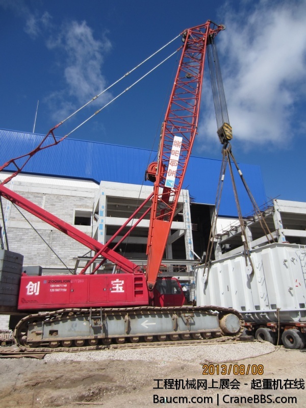

中联260T履带吊,两个变压器,最大一个净重164吨

钩子是160吨的吧?
你在履带头上靠近从动轮的位置垫道木一点作用不起,反而容易对机械产生隐形伤害。
 楼主| 发表于 2013-9-17 22:26 | 显示全部楼层
安安YOYO 发表于 2013-9-17 22:07
钩子是160吨的吧?
钩子是从力特借的227吨的,随车的160吨钩不够用。
垫枕木只是平衡,车不行走的。

呵呵,内行看门道。说句不违心的话,垫枕木无意义。

楼主垫枕木的目的是什么,有点不明白
