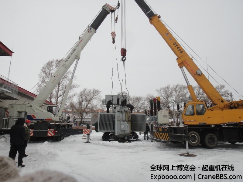

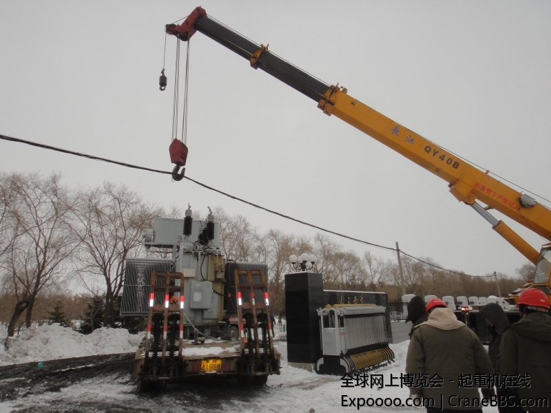

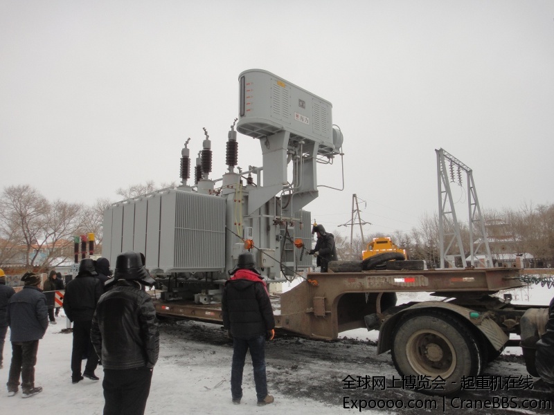

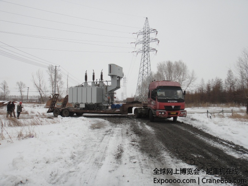

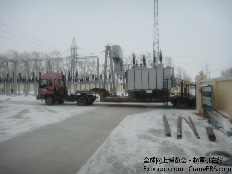

冰雪路滑,吊运变压器
发表于 2015-3-14 14:10 | 显示全部楼层 |阅读模式
总重38,4吨

一个70不行吗?

 楼主| 发表于 2015-3-14 19:29 | 显示全部楼层
空间有限送不到位

两个车安全。
发表于 2015-3-15 06:29 来自手机 | 显示全部楼层
两边的散热油放出来,分油箱拆开一个70应该很轻松了?

难度就在不放油 不拆卸任何部件 整体运输超宽超高  宽5.3买 高6.9米

大冷天的放油也是很麻烦的
发表于 2015-3-15 17:31 | 显示全部楼层
这款长江没见过啊
发表于 2015-3-15 19:54 | 显示全部楼层
很新的70V啊
发表于 2015-3-15 21:35 | 显示全部楼层
70没有那么强大

2000年的

一个车不好搞。

我的小10吨土吊车跟70的后面打小工。吊过这款变压器!油放掉拆过散热箱一个70轻松搞定!

:lol:lol这变压器应该不重!四桥平板车!

38.4 吨
