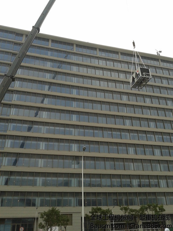

装个空调

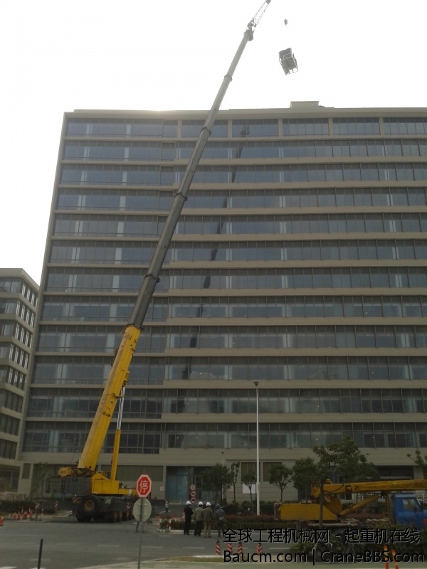

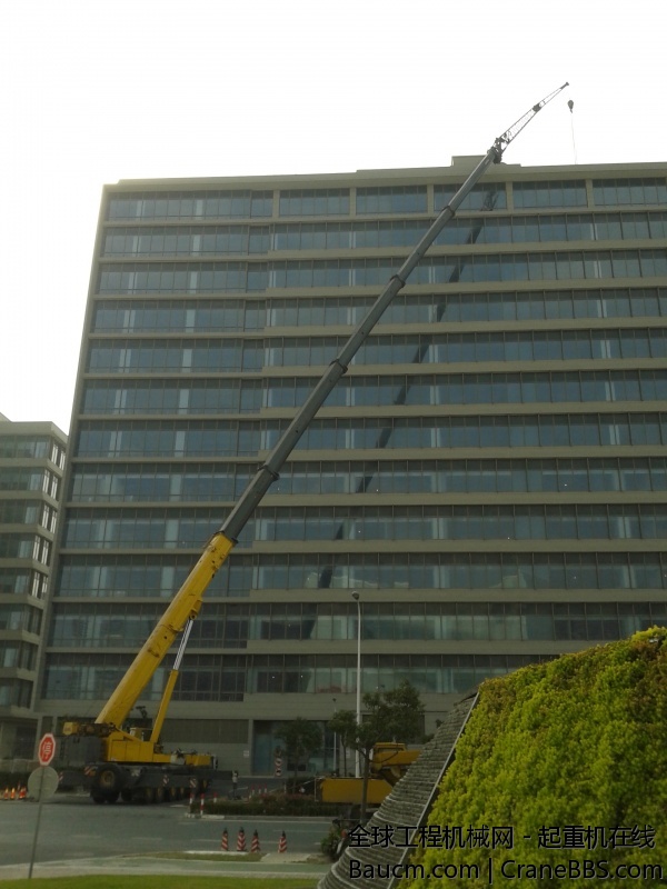

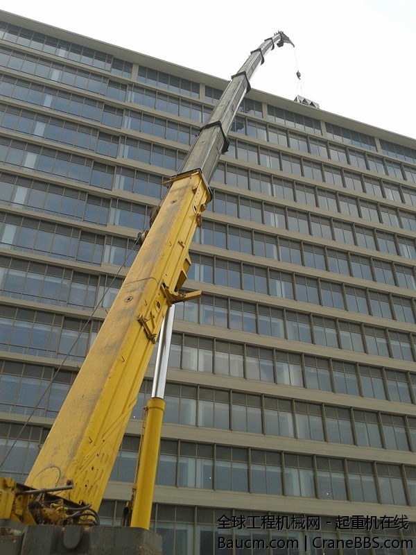

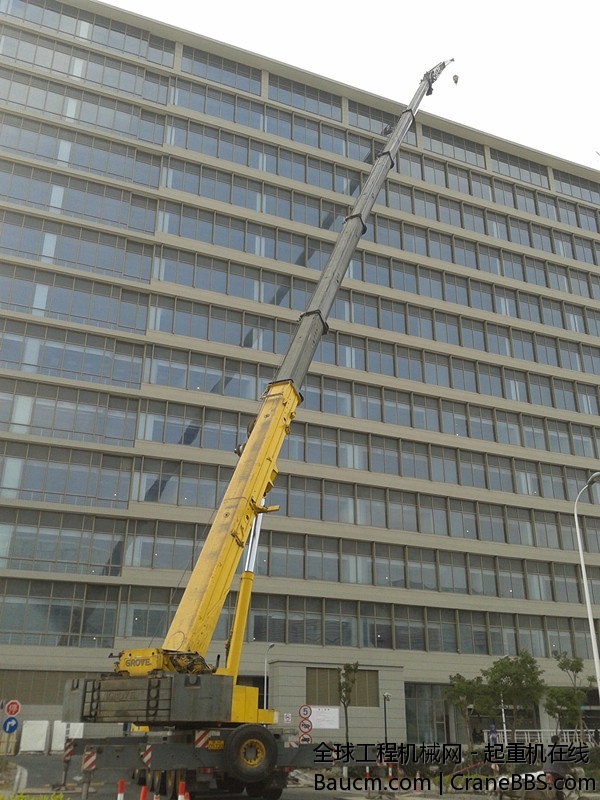

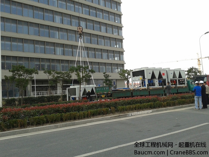

PIC_20131123_104013_BE8.jpg PIC_20131123_104003_CB2.jpg PIC_20131123_102802_185.jpg PIC_20131123_102714_A4D.jpg PIC_20131123_102658_F9E.jpg PIC_20131123_101409_603.jpg PIC_20131123_101307_83C.jpg

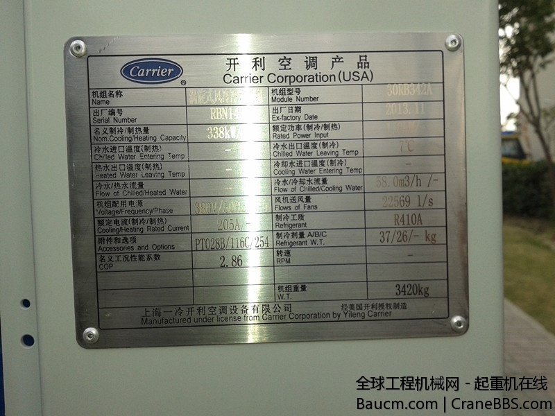

发表于 2013-11-25 16:21 | 显示全部楼层
多重?

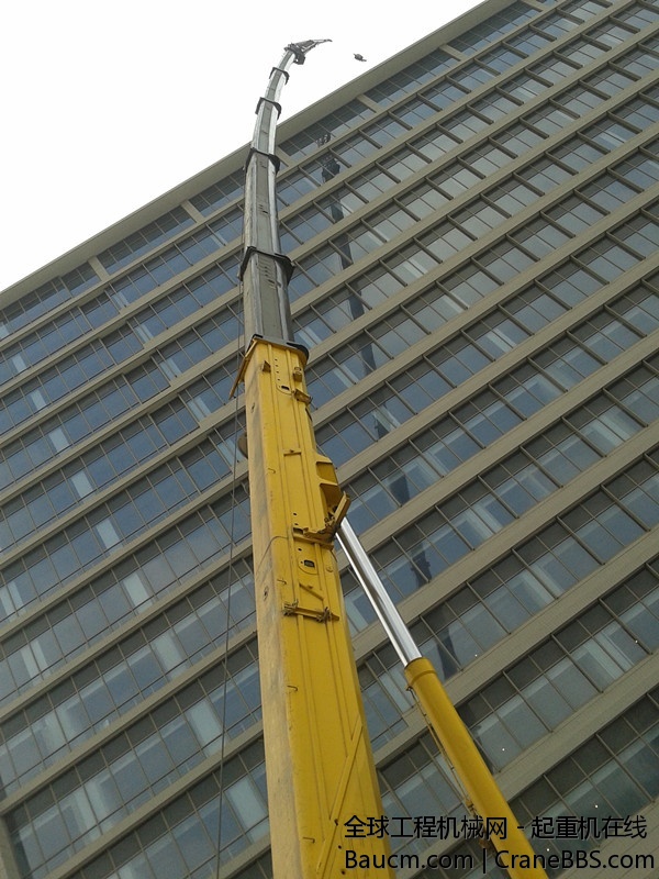

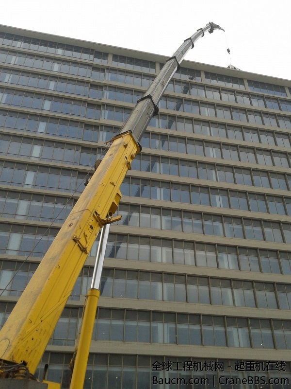

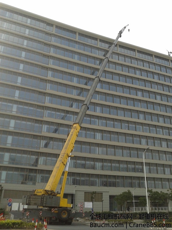

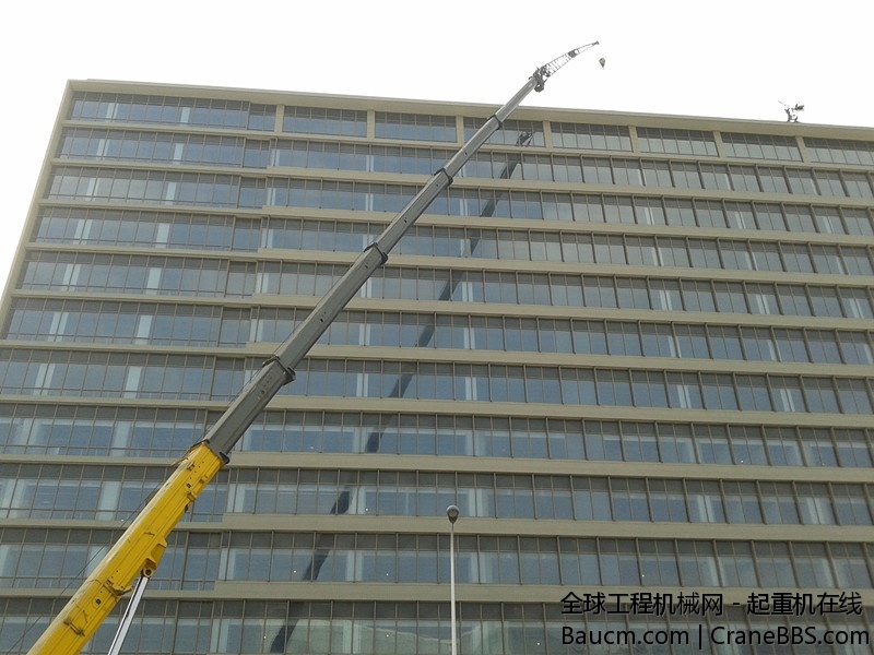

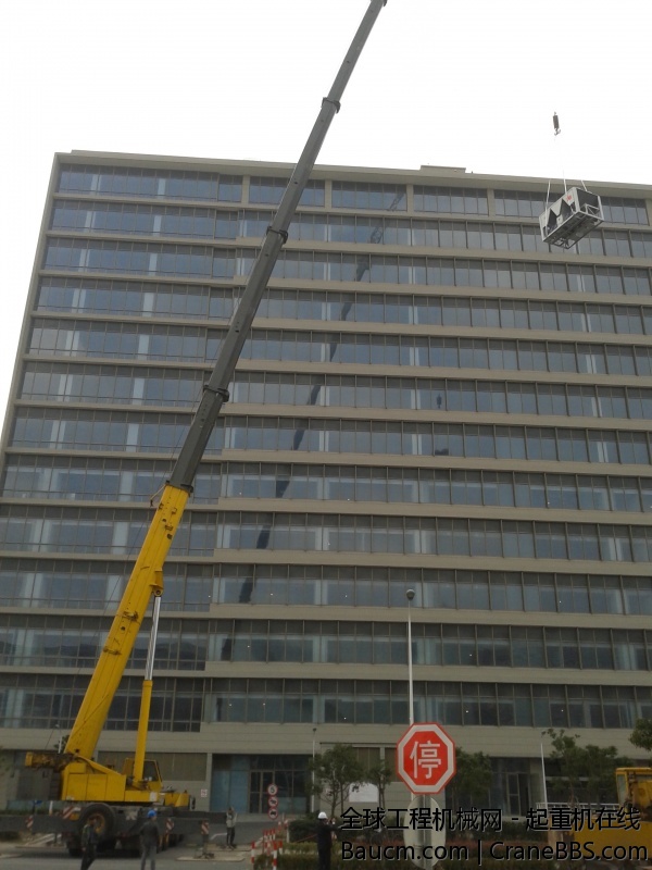

请教为何不全升臂副臂打角度  还有就是前方作业

好大的车

:lol优美的弧度,,

钓鱼啊满配重~送的幅度远了~这空调值钱!50W的吊装费都不止!

全臂起重量小1吨,前方起吊是因为方便接副臂半径多了1米多一点,45米的工作半径了,也不差那一点了
