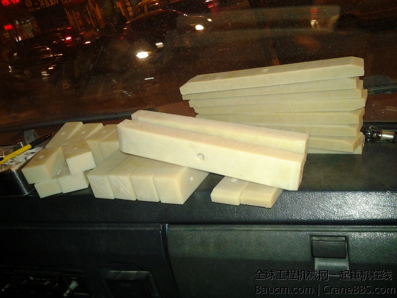

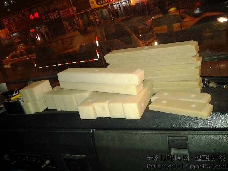

泰安8H 换滑块 求指点~!!!!

 楼主| 发表于 2013-12-2 18:15 | 显示全部楼层
temp1206 发表于 2013-12-2 18:00
这个有必要换么 有的车都用了20多年了也没换啊
我上导轨和承轨梁比较多  经常带载出杆  滑块都磨完了  都开始磨滑块螺丝  吊臂底下磨得一道一道的  而且声音特别难听  能不换吗?
a721127 发表于 2013-12-2 17:59
沙发,一共多少钱啊
  330  加 10块运费
发表于 2013-12-2 18:47 | 显示全部楼层
把大臂趴到底,出点臂,杆头垫快木头,把2.3节顶起换就OK了,很简单
发表于 2013-12-2 20:19 | 显示全部楼层
哪买的   我的20也想换
发表于 2013-12-2 21:59 | 显示全部楼层
哪里买的这么便宜???
发表于 2013-12-2 22:08 | 显示全部楼层
要抽大臂 要不然每节臂根部里面的滑块换不到 我的长江车也换了 TMD长江真黑 我两节臂的车坏块及运费930大洋:L
发表于 2013-12-2 22:14 | 显示全部楼层
我的泰安的也是 这个花了360
发表于 2013-12-2 22:24 | 显示全部楼层
我以为是玉石那
发表于 2013-12-3 10:32 | 显示全部楼层
24块,看来要把2.3节臂都抽出来了,然后摸好黄油就OK了
发表于 2013-12-5 13:26 | 显示全部楼层
该换的时候就要换啊,安全才重要
