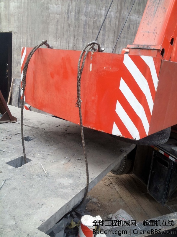

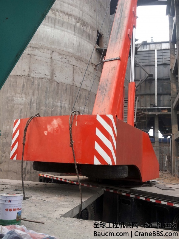

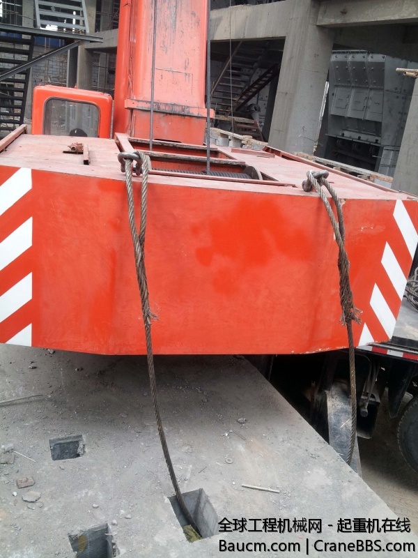

昨天吊个运料栈桥,浦沅65H,26米高14远7.5吨重,吊起后车子还稳,但电脑有些超,吊起后不需要转太多,现场有条件顺势现场给车加个安全带,给心理加个保险,这样做,只可偶尔为之!

理论上是用作用的,但是要轻操作,动作要小点

我觉得这,不科学。

理论上的心理作用吧。绳子那么松。真要翻过去。那点冲击可不小。。;P
是的,车上就两个人,司机在车上开,我在前方指挥,拴上这个绳子心理是踏实许多,绳子不是紧绷的,大概有30公分的量,如果车子真的起来应该慢慢起来的不会有很大冲击,就算起来也应该是没事的,司机可以下钩放下货物,或先起臂再下钩都可以,这个措施是个心理保险带也是真正的车子的保险带,这当然谈不上科学。当然也不值得推荐,只是有时候要根据场地加强些安全的措施吧。

绳子太松,不会起什么大作用,
