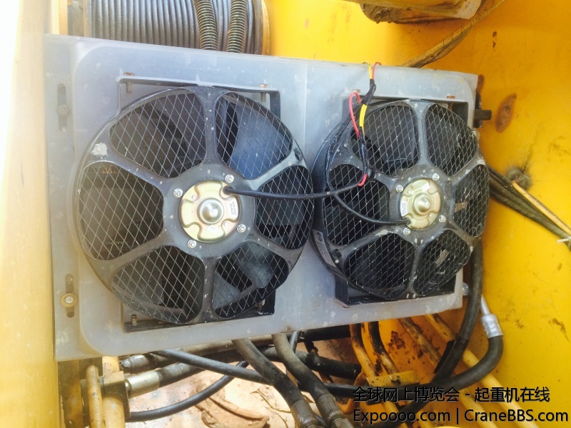

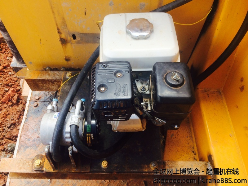

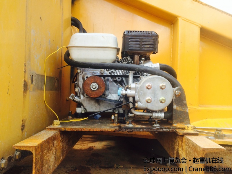

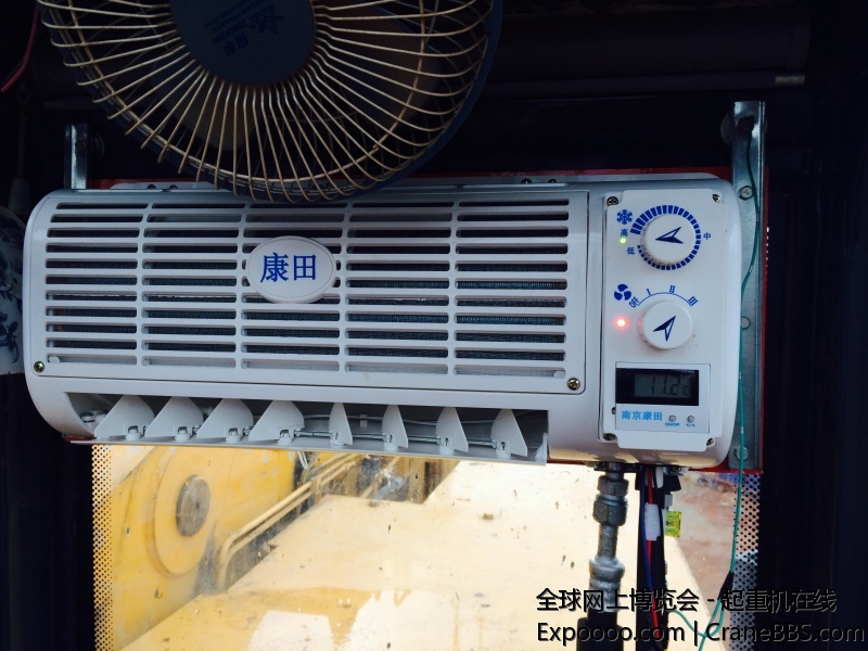

这套独立空调大油门的时候温度可以达到8℃  小油门可以达到14.8温度。到时候加装一个发电机和外壳就漂亮了。我觉得我这套空调比用发电机带家用空调要好的多。在此还要感谢《至诚吊装》的技术支持望各位拍砖
康田小尺寸挂机
康田小尺寸挂机
本田160汽油机
本田160汽油机
双风扇冷凝器
双风扇冷凝器
奥拓压缩机
奥拓压缩机

本田r160汽油机    奥拓车用旋叶压缩机   康田小挂机    双风扇冷凝器    24v转12v15A转换器

引擎输出轴可以设计挂两沟的支轮,一个给压缩机用,另一个设计个风扇给引擎散热用。

据偶所知  8匹柴油机怎么也得要1300   发电机200   启动器200   电瓶算你800    压缩机一套最少也得1500   还有你空调的架子怎么也得300吧      自己算算多少钱了

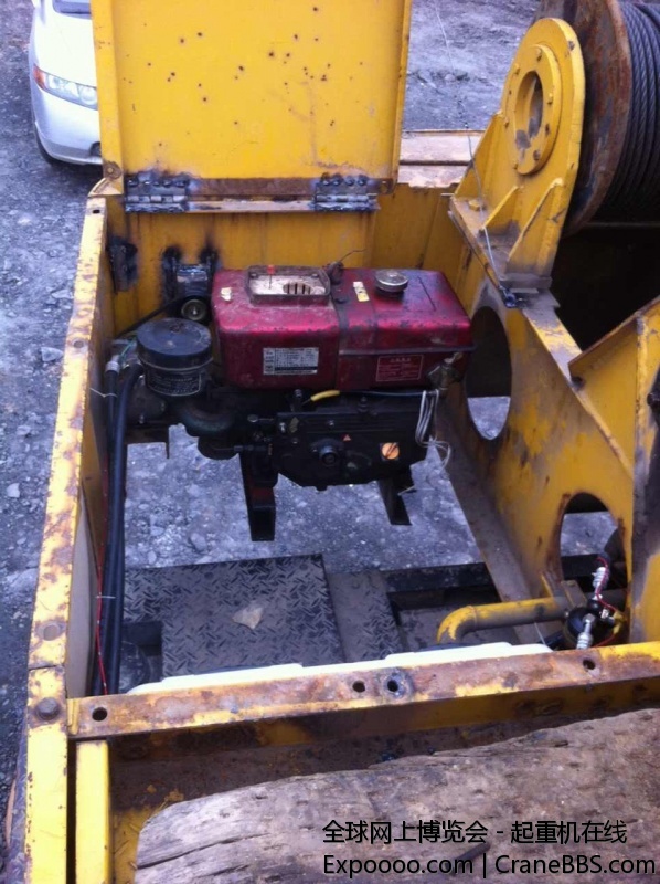

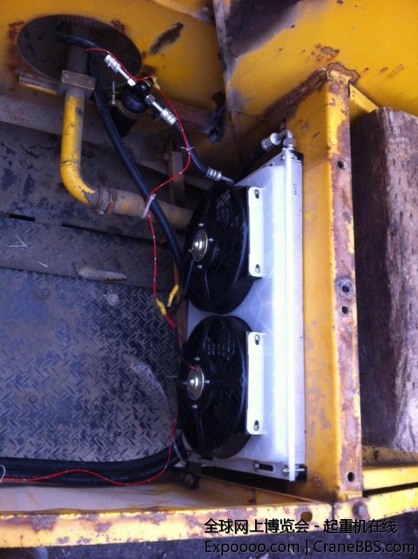

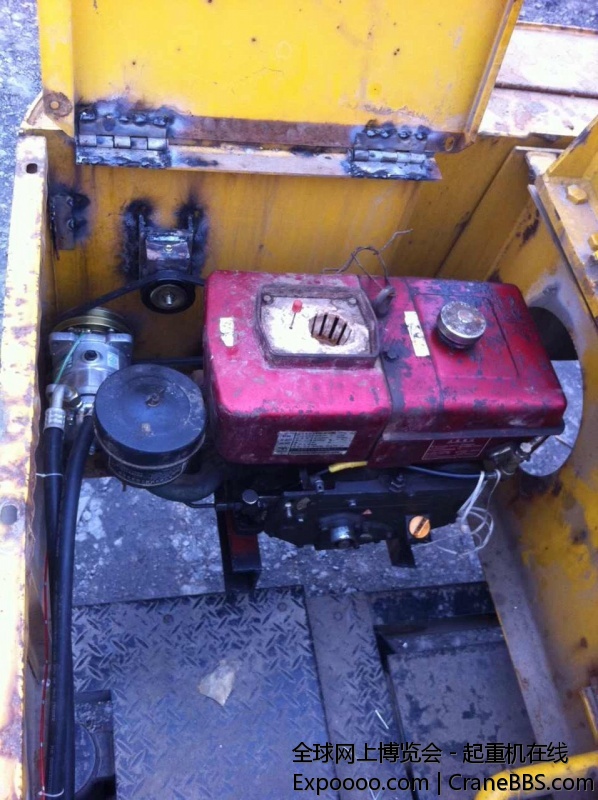

汽油机 坏了 配件都不好买   不建议汽油机   买个旧的柴油机 就行了   我都装3台车了 徐工16D    12吨  完美改装
发表于 2014-7-14 20:57 | 显示全部楼层
旧柴油机400  空调一套800  改装费300

这个磨拖车机头好、怎么不加个消声器?
