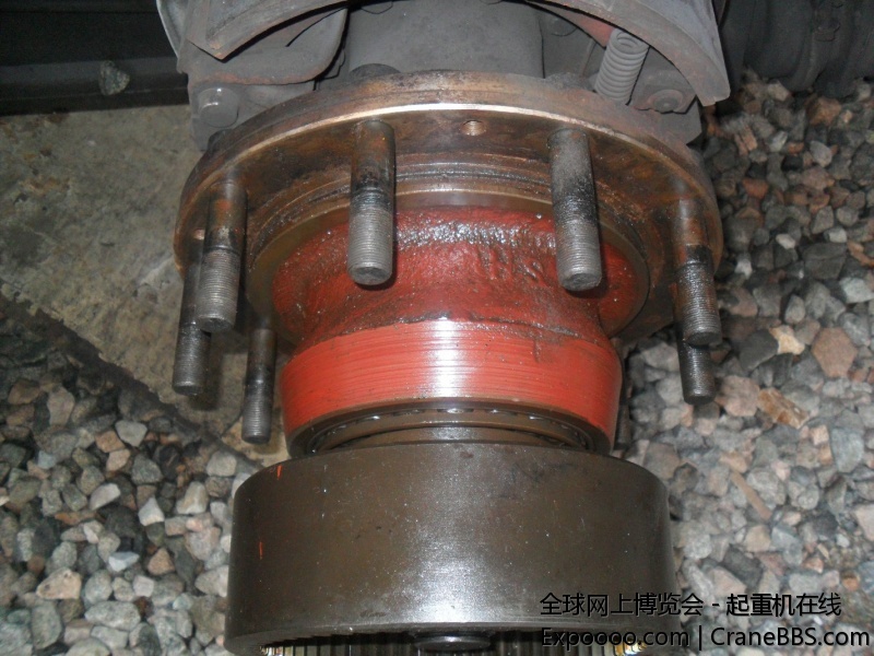

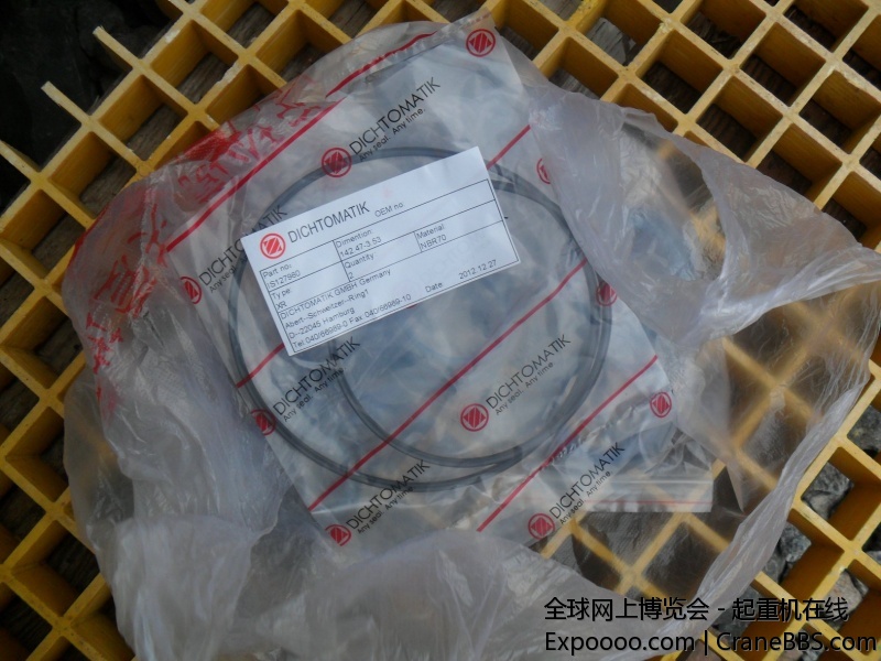

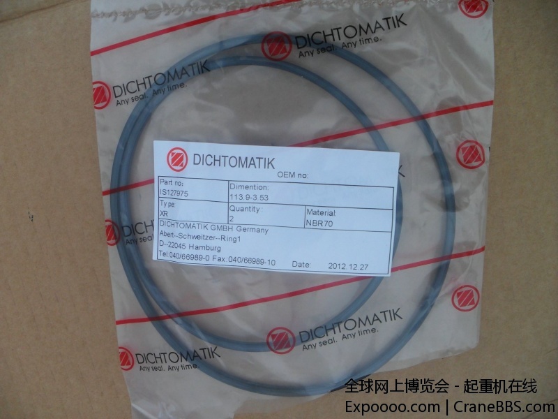

后桥轴头渗漏齿轮油
发表于 2015-4-9 16:33 | 显示全部楼层 |阅读模式

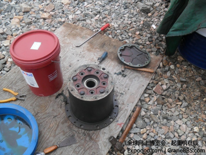

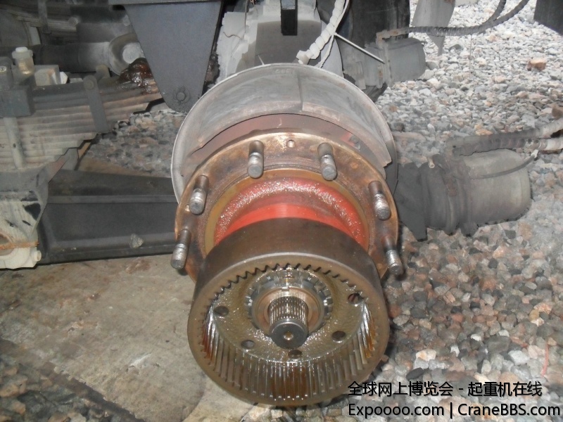

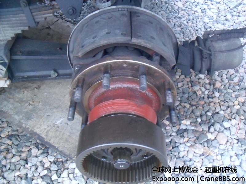

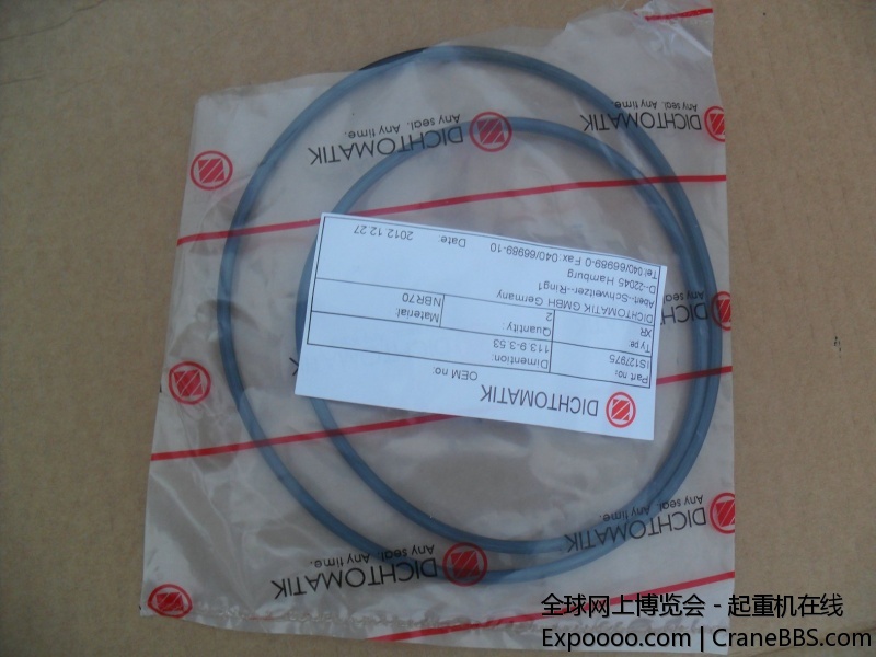

拆下清洗更换密封o型圈
