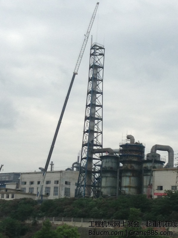

配重装在框子里T92米高空吊烟囱
发表于 2013-9-5 14:46 | 显示全部楼层 |阅读模式
开磷化工厂92m高烟囱要撤旧换新,新烟囱每节两吨,旧烟囱内壁有附着物,就不止两吨了。每三节为一吊,每一吊超过了6吨。可是350T最高103m,主臂82度,付臂15度,只能吊4吨。怎么办?经过“烟酒”。终于吊起来了。将吊装工程随机拍下来,奉献给大家。怎么吊起来的?不要问我。

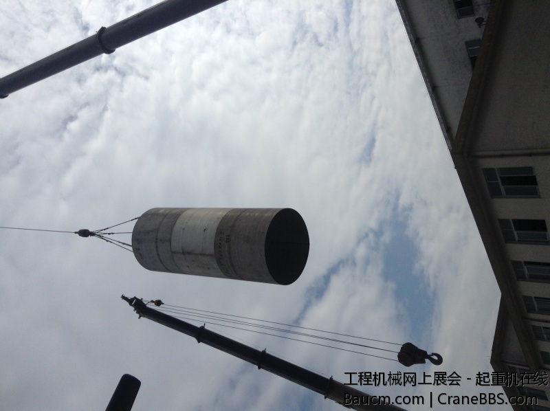

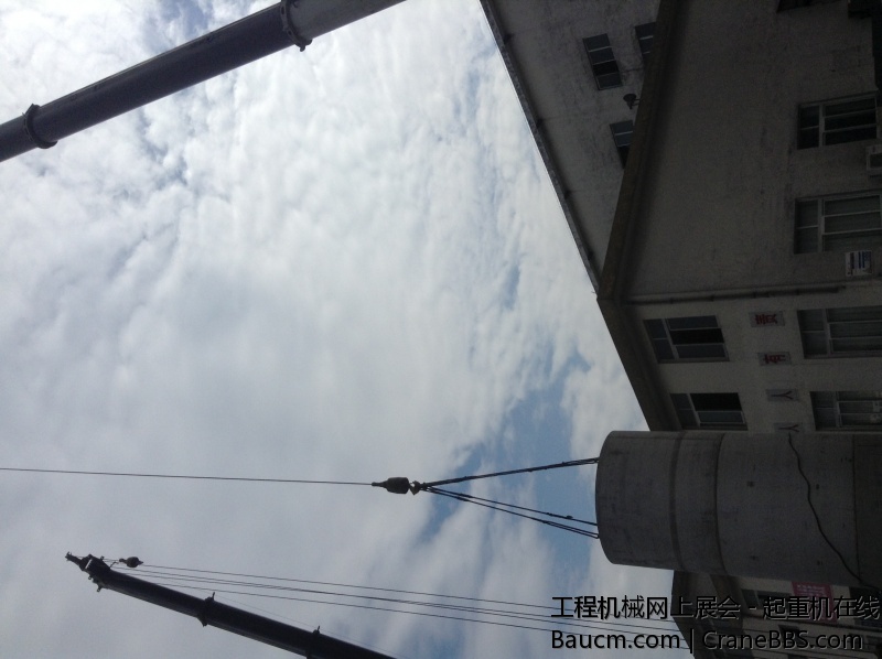

空中试吊
空中试吊

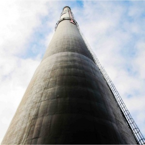

30岁的烟囱
30岁的烟囱

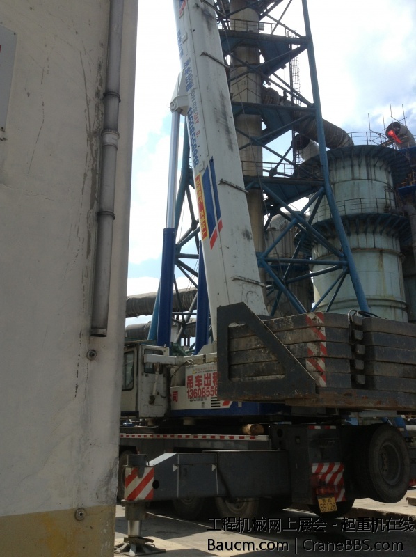

筐子里的配重
筐子里的配重

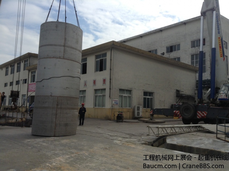

三节一组6T
三节一组6T
地面试吊
地面试吊

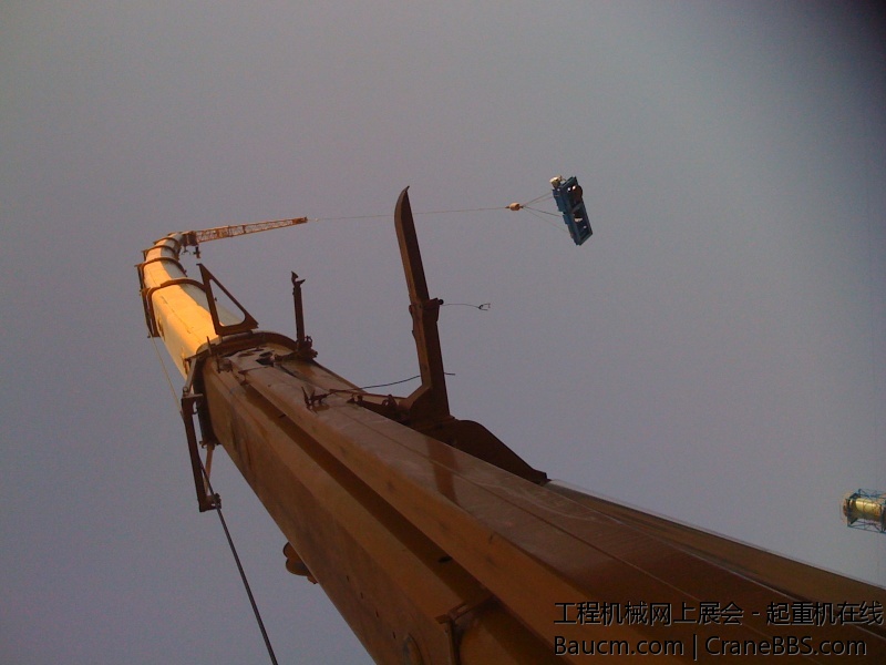

发表于 2013-9-5 16:35 | 显示全部楼层
第一张图怎么回事

配重改了:lol:lol:lol

发表于 2013-9-5 20:13 | 显示全部楼层
第一张和后面不是同一辆车,黄色大杆

配重改了:$

发表于 2013-9-5 23:06 | 显示全部楼层
后面还挂个菜篮子  第一张是利勃吗?

 楼主| 发表于 2013-9-6 15:51 | 显示全部楼层
tu5459 发表于 2013-9-5 23:06
后面还挂个菜篮子  第一张是利勃吗?
第一张是利勃220T的,后来换成350的。
