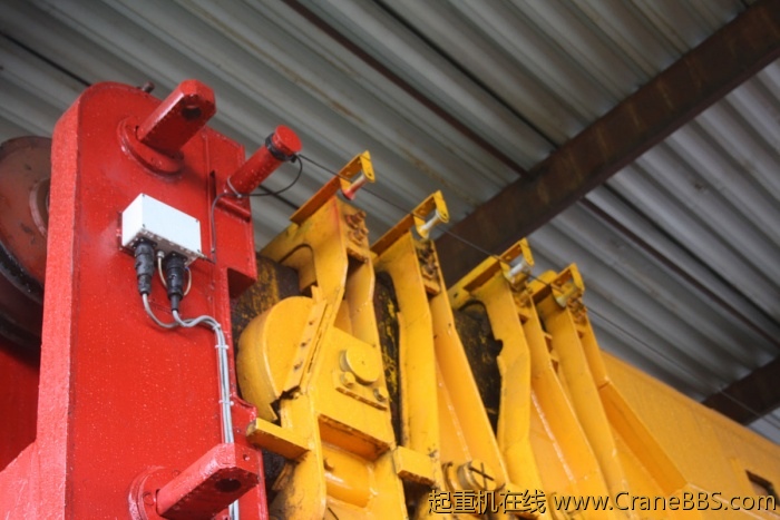

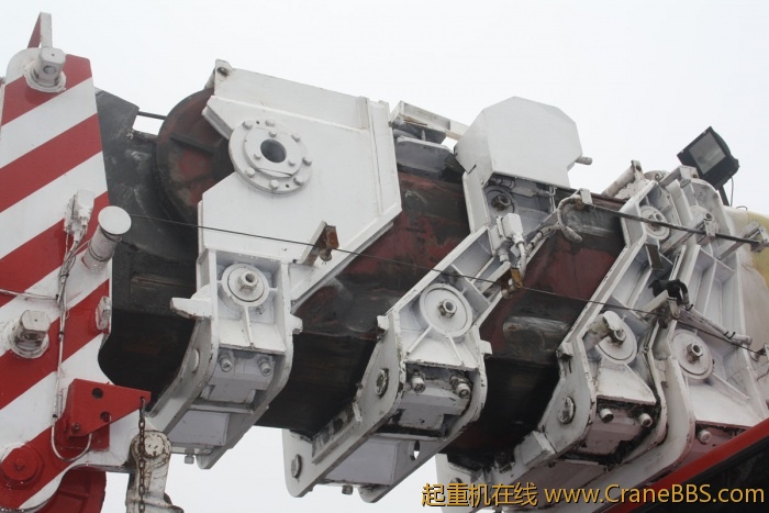

回复 305# COLES
    部分小东西是抄袭RIGO的

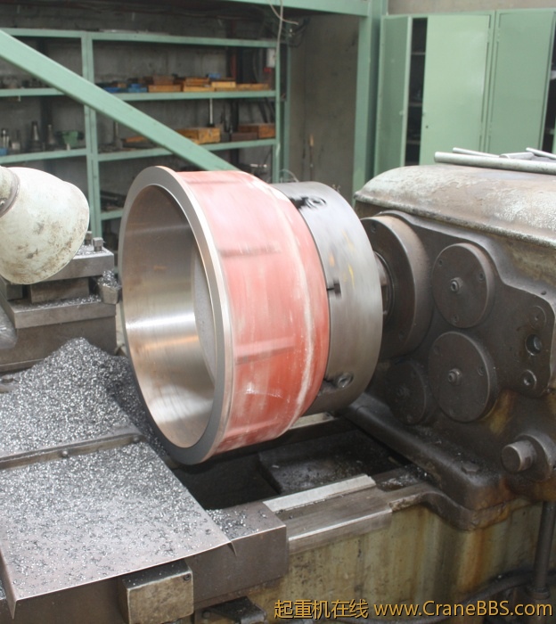

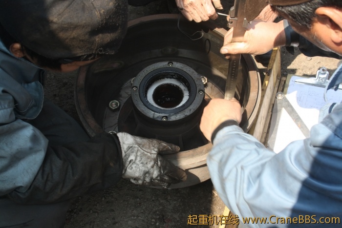

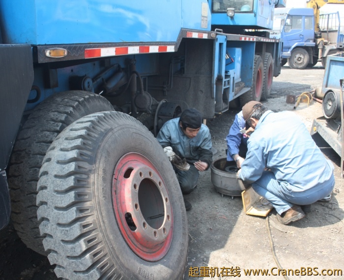

当然计算了,不过我们有自己的机加设备,这些都是只是费时而已。还有,好的东西未必就是贵,好的设计也很重要。另外,有些还省钱呢,比如三菱底盘的前刹车鼓来的时候是坏的,买不到新的,结果发现和50k接近,稍加改动就能用,省了老鼻子了:lol

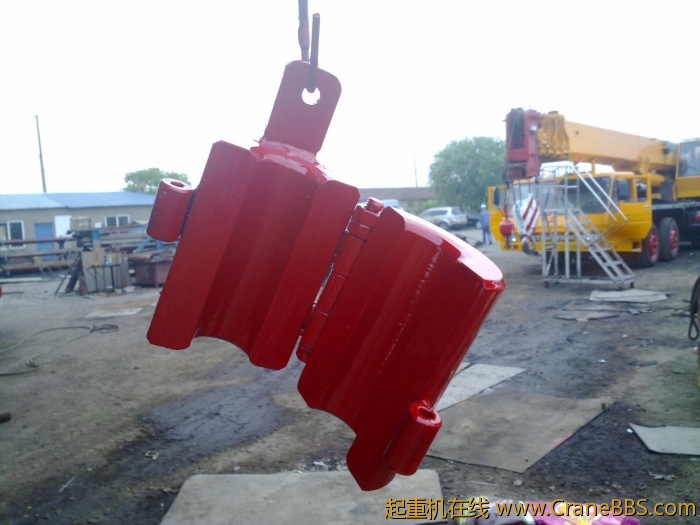

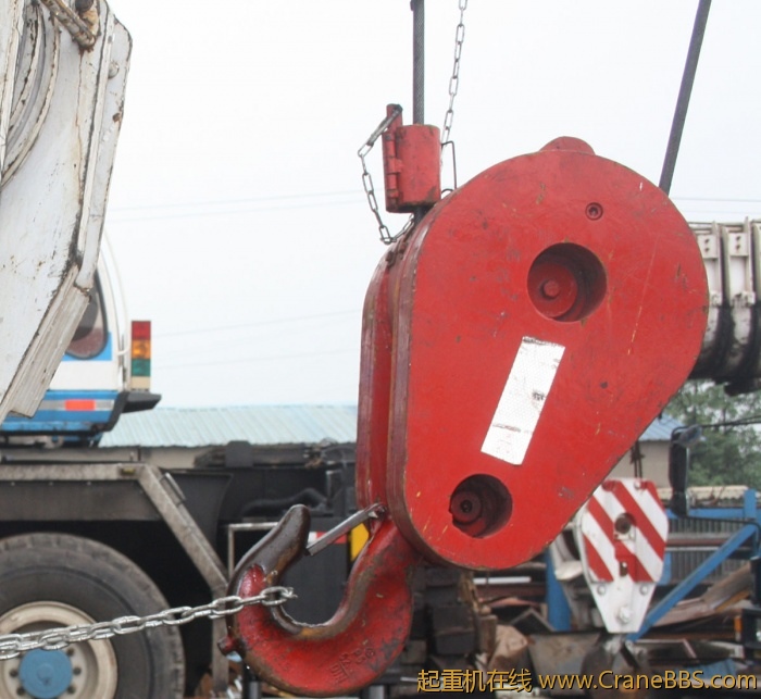

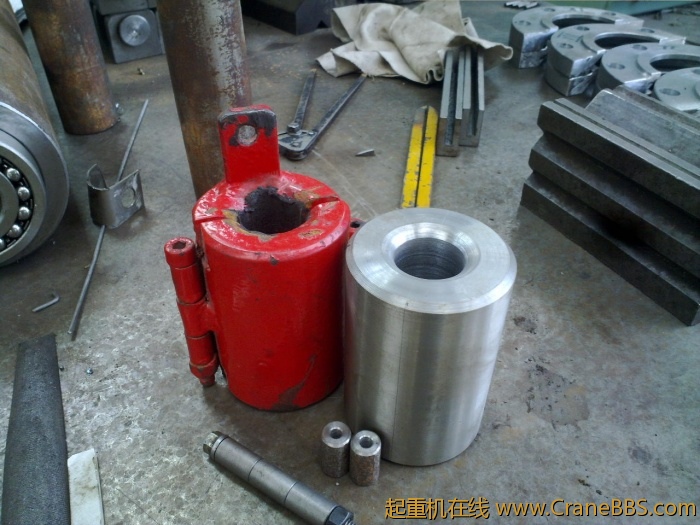

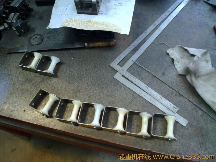

 楼主| 发表于 2011-6-21 13:00 | 显示全部楼层
RIGO的重锤不错,打开很方便简单,仿制也超级简单:victory:

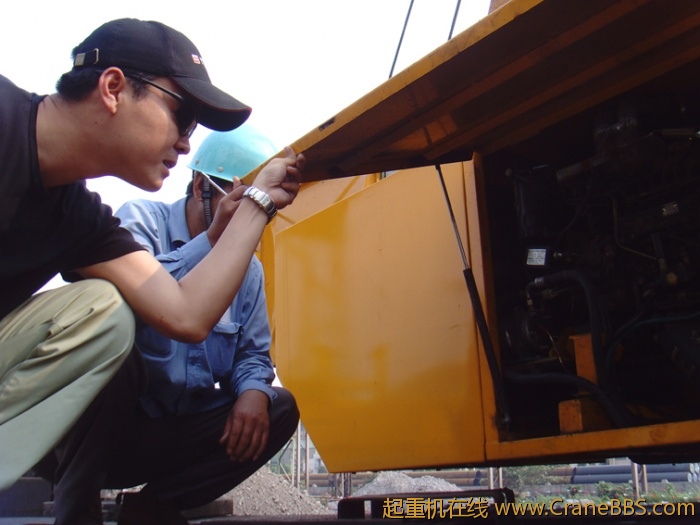

发表于 2011-6-22 10:02 | 显示全部楼层
回复 341# btgs

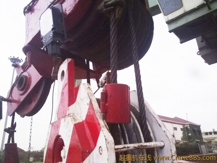

  发动机罩改的很成功,有点利勃海尔ltm1200的味道。楼主不该省那点银子,浦沅50吨哪款驾驶室真的很你车很配。
  问一下楼主。你上车力矩限制器那套用的什么品牌?大概要多少银子?
