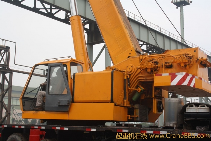

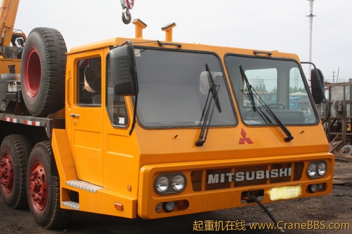

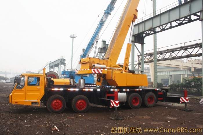

QYR50是九十年代中期长江生产的一批采用三菱K503底盘的50吨汽车吊,也是中国第一批五节臂全液压50吨级汽车吊,上车转台吊臂仿造利勃海尔LT系统,当年售价255万人民币(还需要配额)

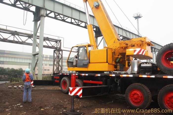

 楼主| 发表于 2011-6-9 20:23 | 显示全部楼层

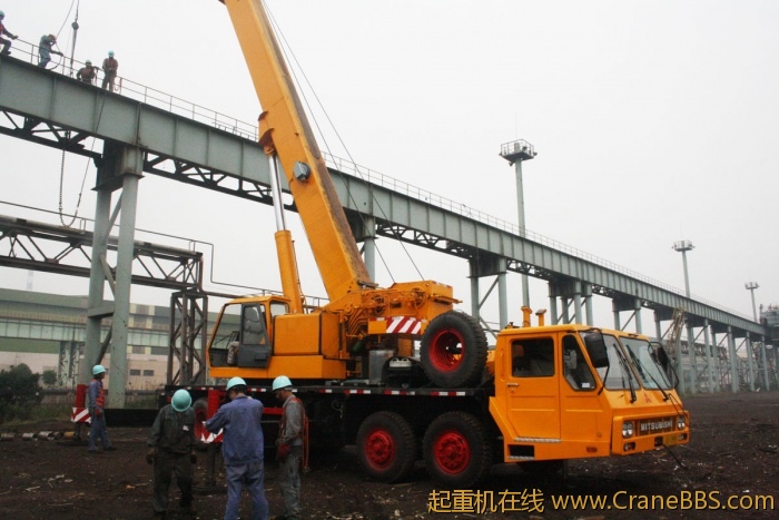

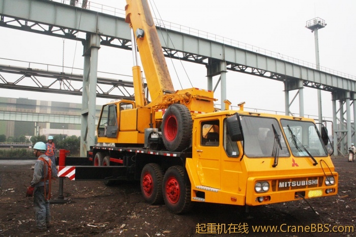

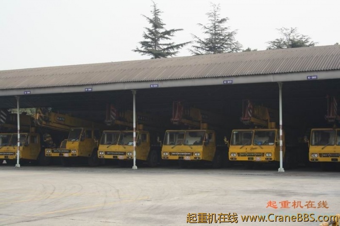

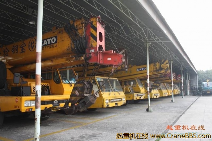

自幼对汽车吊的认识几乎全来自宝钢大院内数不清的三菱和日产底盘汽车吊,而这些车甚至至今仍在服役

所以至今对三菱K系列底盘有种特殊的情怀,为了这个心愿觅遍半个中国终于寻得这部有手续的正版K503底盘。至于长江的上车,自然有一整套方案让它脱胎换骨。

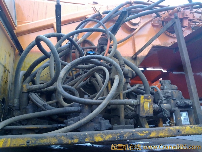

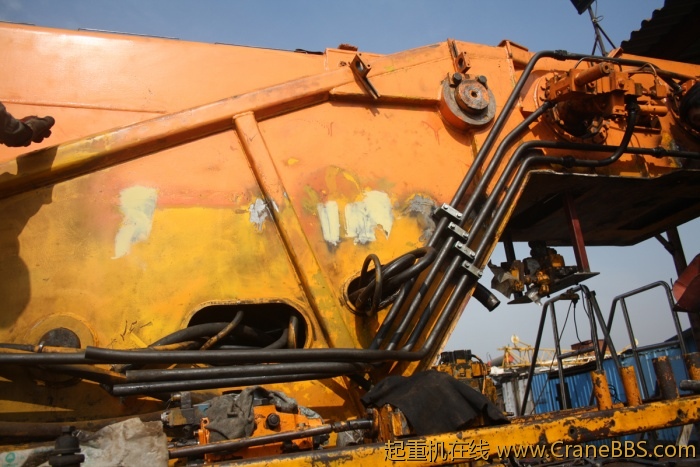

 楼主| 发表于 2011-6-9 20:49 | 显示全部楼层
然而,被改得面目全非的前脸和糟糕透顶的车况让人沮丧:L
那个年代乱麻式配管:L

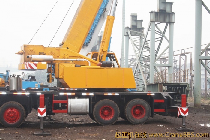

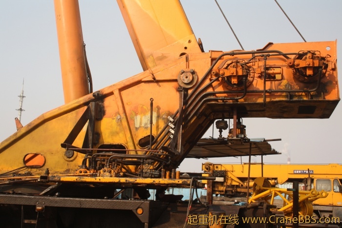

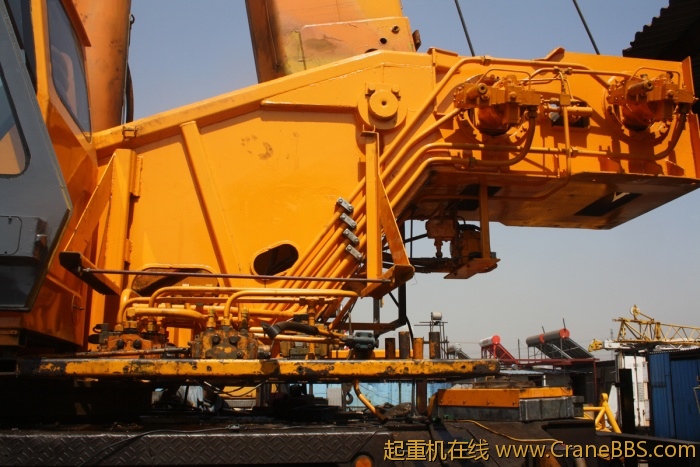

 楼主| 发表于 2011-6-9 21:01 | 显示全部楼层

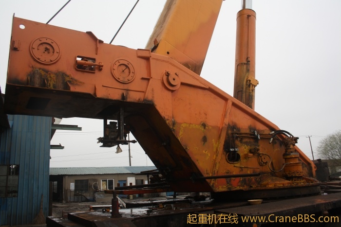

但是,当时长江吊臂用的是80公斤日本高强板,转台仿制LB,基础结构件还算过关,多路阀带负载反馈及多个动作合流效率很高。所以留住这些基本框架,重新设计改造成变量泵双发上车:victory:

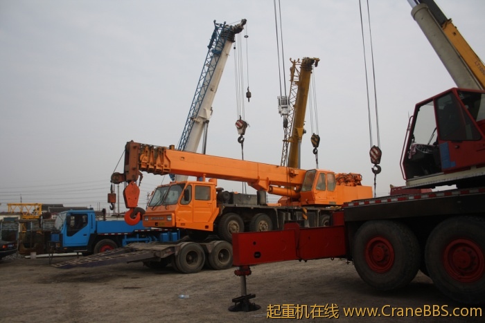

发表于 2011-6-9 21:03 | 显示全部楼层
哈哈老车保养的不错啊  那张抬吊图 至于用这么4台吊车抬啊

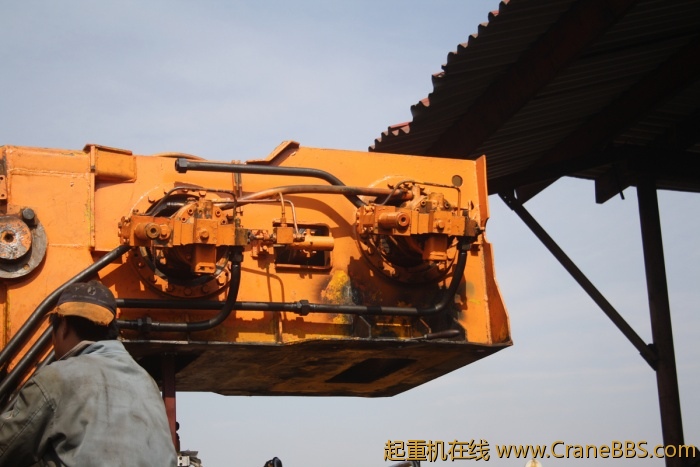

 楼主| 发表于 2011-6-9 21:15 | 显示全部楼层

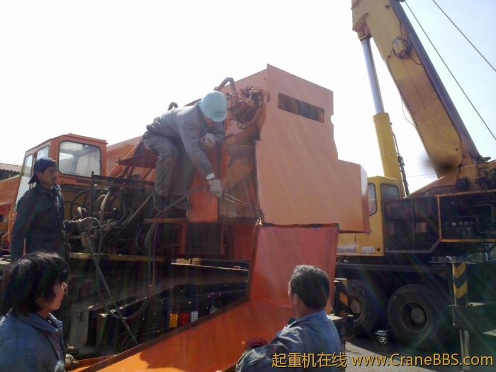

改造从配管开始

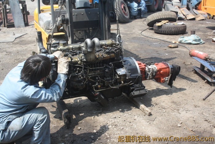

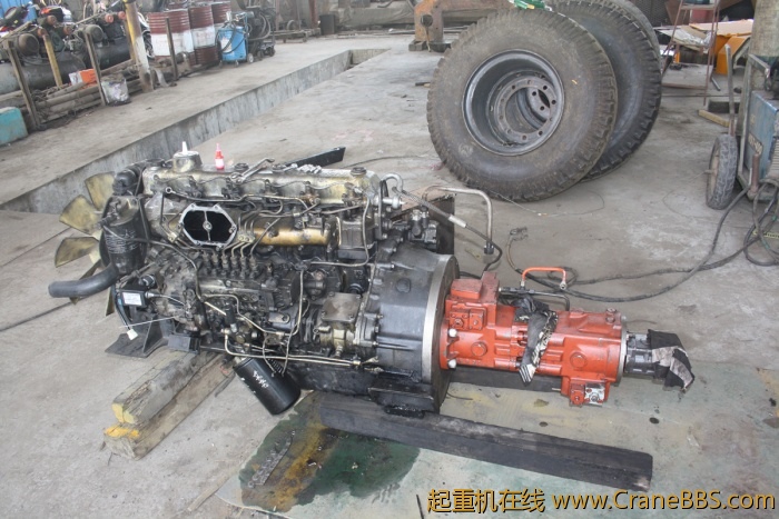

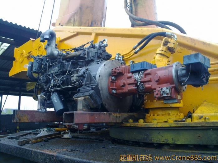

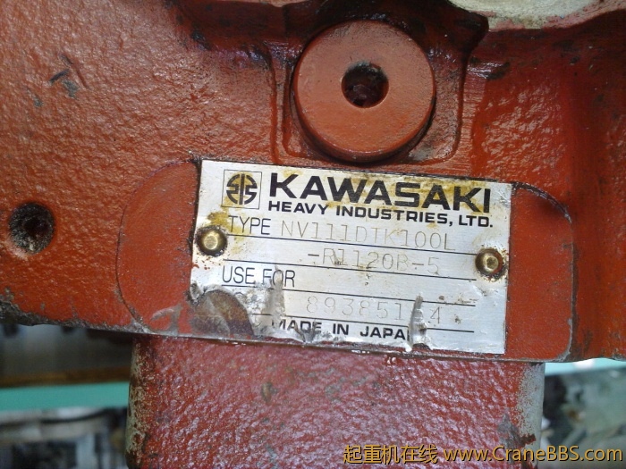

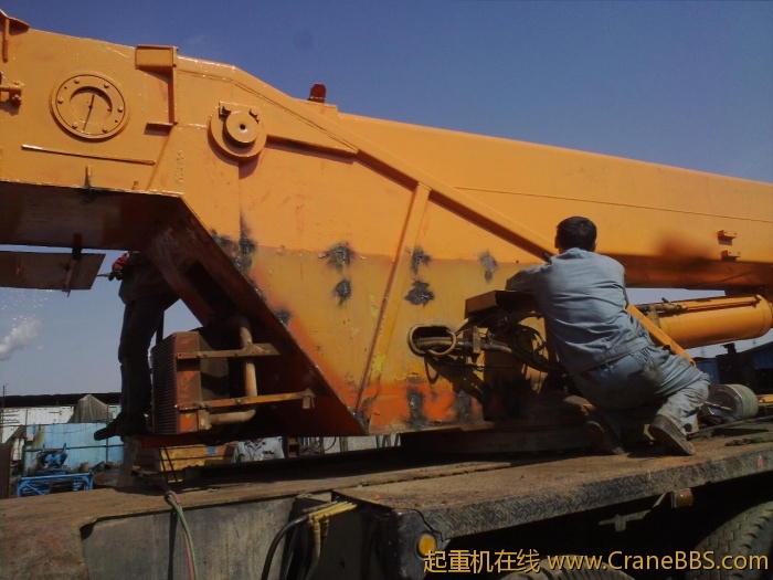

 楼主| 发表于 2011-6-9 21:38 | 显示全部楼层

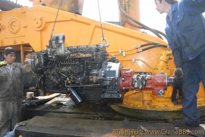

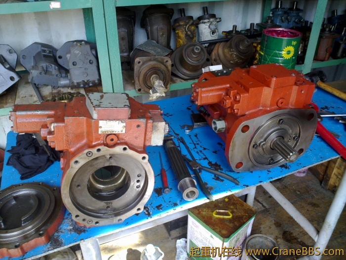

上车发动机选用三菱6D16带增压中冷,将中冷取消保留增压,泵选用川崎的NV111恒功率变量双联泵加40排量川崎齿轮泵,这种配置很高端,国内50吨是不会舍得这样奢侈的:lol
