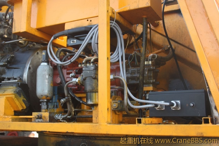

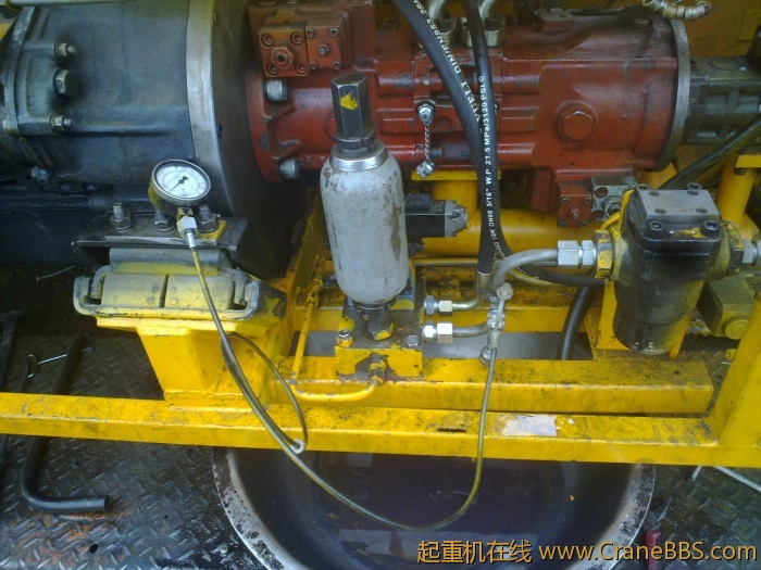

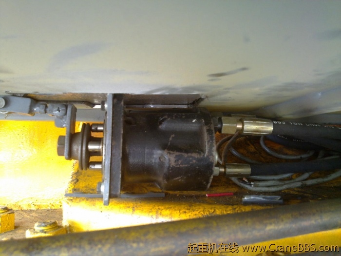

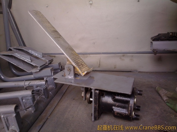

还有,油门是用先导手柄改造的,压力源来自发动机原来的方向泵经减压到30公斤
这个滤清器和蓄能器就是原机方向助力泵经减压供油门及变量泵高低速选择用。当然,还可以为以后改成先导预留!(就是舍不得那个座椅:lol )

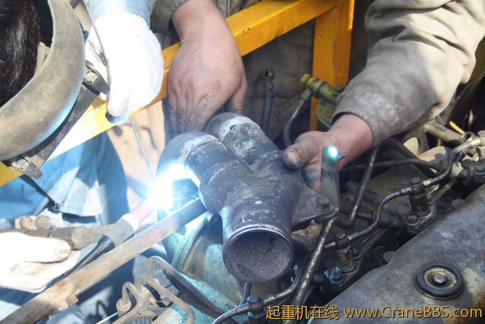

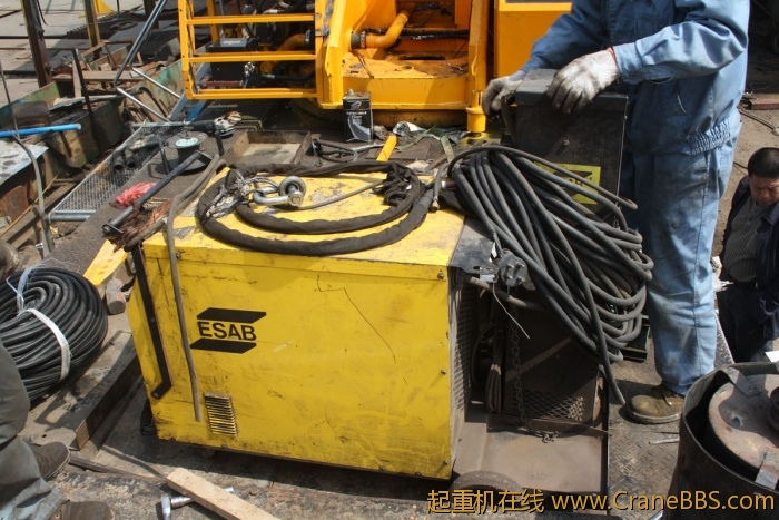

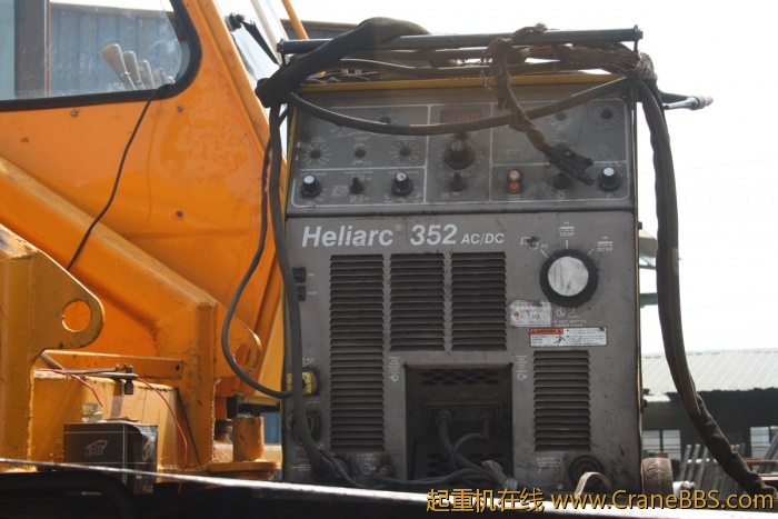

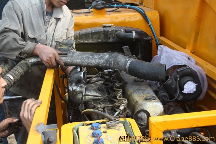

    不会的,带泵工作要限定发动机转速在1800转左右,对发动机负荷来说取消中冷完全可行。取消它也不那么好玩,要改造进气管路,涉及铝合金焊接。还好我们有世界最棒的焊机品牌之一:ESAB

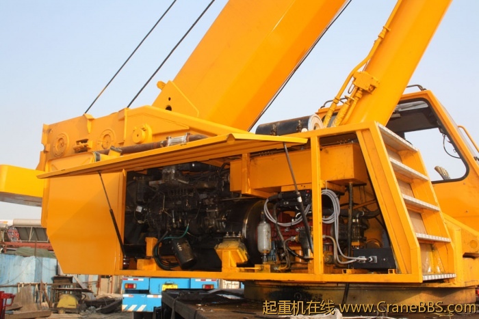

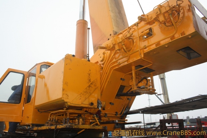

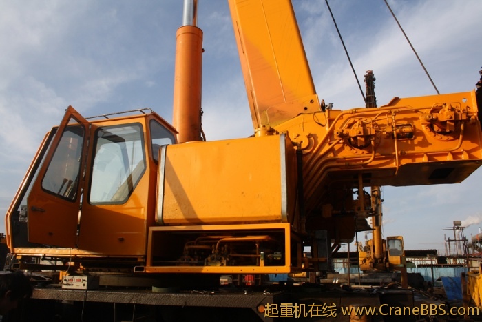

机舱特写,带支撑的边盖仿制RIGO

发动机限速那可就涉及到(ECU)了,换装可程式电脑了?那个品牌的?高人自己写的程序吗?我觉得进气歧管最好内部研磨一下最好,以便气流更为顺畅通过。。(说实话,对于发动机进排气系统的再制造,香港台湾地区可比我们强多了)涡轮可不小,:L美国盖瑞特的吧(Garrett ),涡轮迟滞可否忽略?排气管头段也不处理一下,真担心那些管管线线们受不了。。。:L

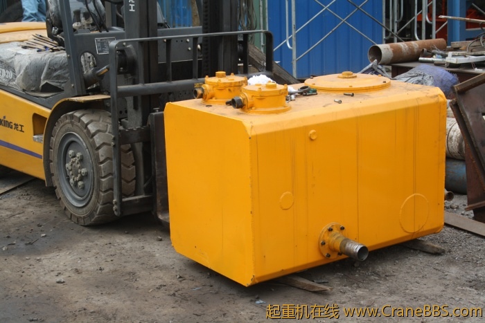

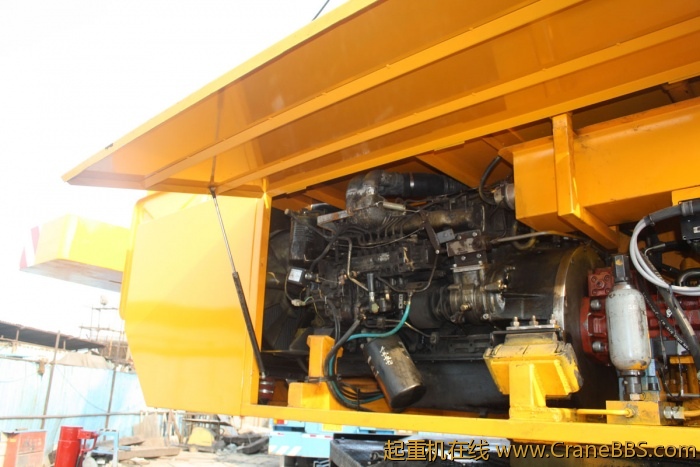

液压油箱还是原来的,检修后搬到上面。

回复 125# ghhs
   取消中冷器  发动机进气温度过高吧   不影响发动机的运转吗
