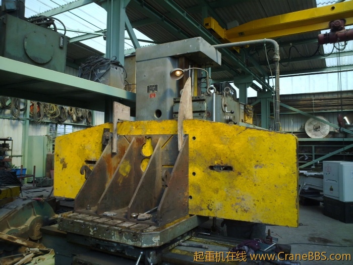

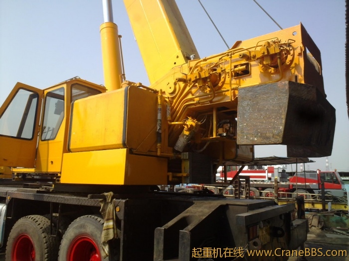

 楼主| 发表于 2011-6-11 10:02 | 显示全部楼层

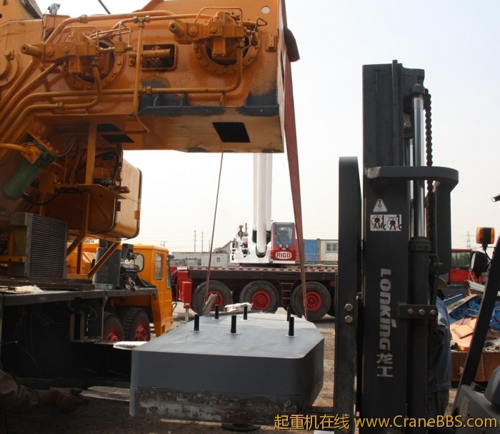

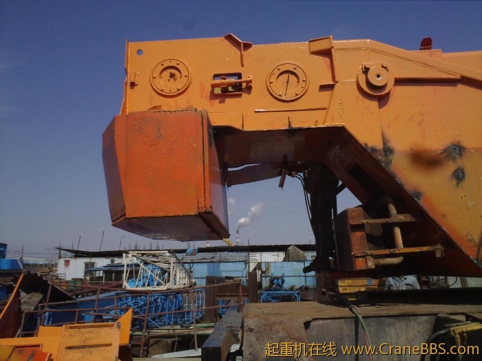

哎呀,后面的配重哪里做的?
terry900 发表于 2011-6-10 18:53 [url=http://www.cranebbs.com/bbs/images/common/back.gif]http://www.cranebbs.com/bbs/images/common/back.gif[/url]

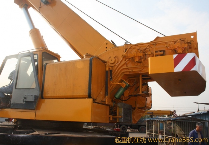

    配重还真费了不少精力,这是刚弄回来时的样子

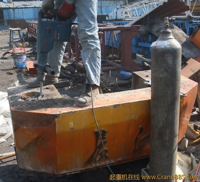

 楼主| 发表于 2011-6-11 10:28 | 显示全部楼层

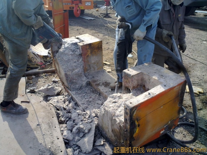

原来车主在配重里居然打的混凝土:funk: 哥尼玛直接晕倒!修吊车还弄出土建活:L 风镐干热了,博士大电锤差点报废了才抠出来!

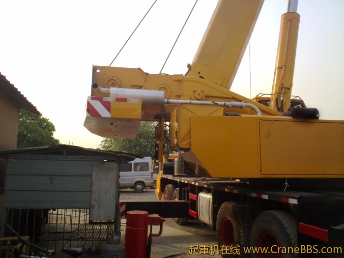

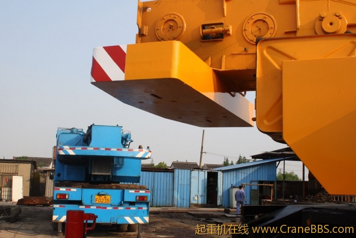

好不容易恢复原样哥尼玛还是不开心:( 配重只有两吨不到,支腿跨距只有6.6米,大半径额定载荷就吓得哥菊紧蛋痛了!当然不能怪长江,那个年代就这水平,工程师考虑更多的是三菱的桥载荷而不是操作者的肾上腺素:lol 俺们这嘎达一马平川,增加点桥载没得问题!
 楼主| 发表于 2011-6-11 10:44 | 显示全部楼层

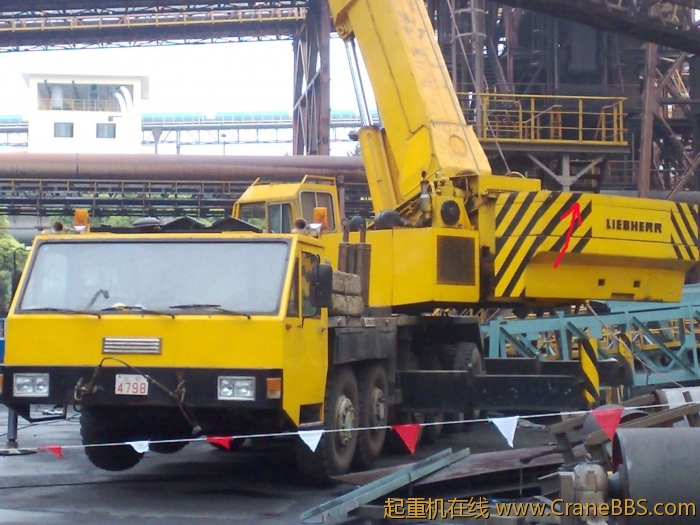

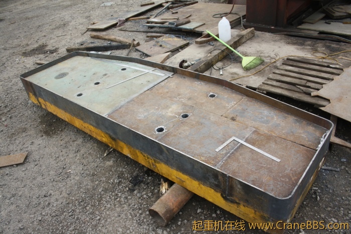

这块配重是利勃海尔LT1080上的附加配重(单卷扬车上用,双卷扬则不需要),就用它来改造。

 楼主| 发表于 2011-6-11 10:48 | 显示全部楼层

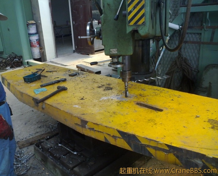

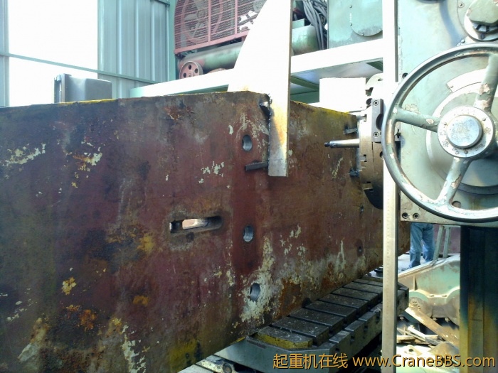

先要根据新的固定位置镗孔

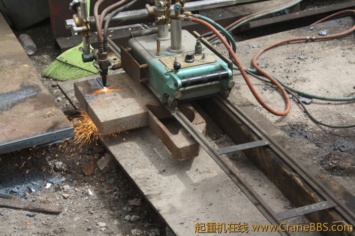

增加部分全是用的钢材

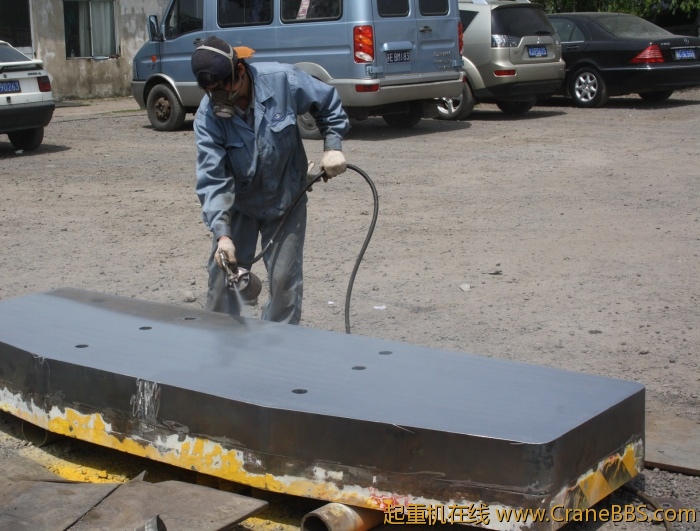

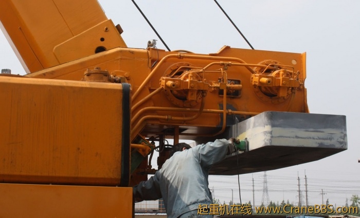

底漆
 楼主| 发表于 2011-6-11 11:01 | 显示全部楼层
安装打磨

 楼主| 发表于 2011-6-11 11:23 | 显示全部楼层
如果不改的话,这狗笼子就保不住了:lol

   大功告成这个位置楼主不来个签名吗呵

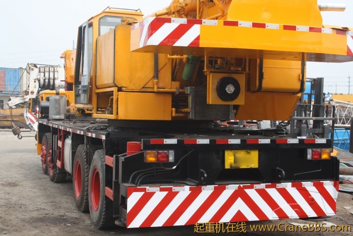

 楼主| 发表于 2011-6-11 12:05 | 显示全部楼层
回复 198# 王先生
    怕签重了漏油呀!配重应该比以前的好看些了!

回复 174# btgs
    B先生!我想问你一下,你这么加配重,是不是只能在平整的场地来行驶?要是碰到有坑坑哇哇的场地是不是就不行了?比如左边高右边底的场地还行不?你都改双发这么大工程了!干嘛不在弄两根油缸搞个像百吨级的那样!配重行驶的时候放前面!等干活的时候在自加配重?(小弟自己的想法,可能很幼稚!先生别见笑)

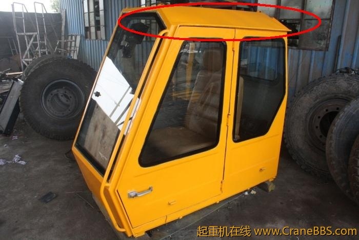

发表于 2011-6-11 16:17 | 显示全部楼层

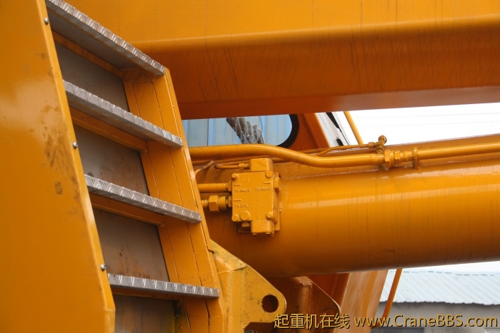

回复 206# btgs
    btgs先生:请问上车驾驶室这种设计有什么好处
