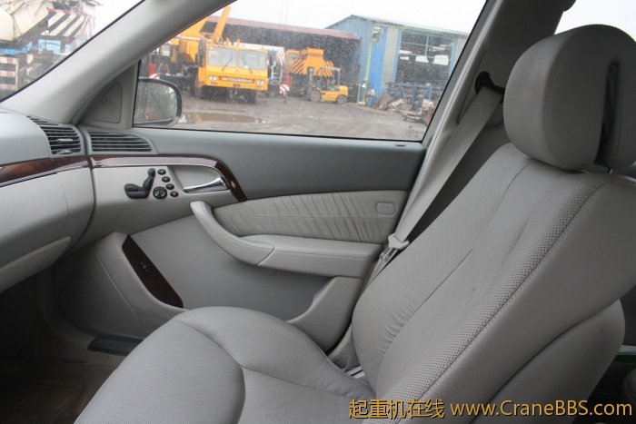

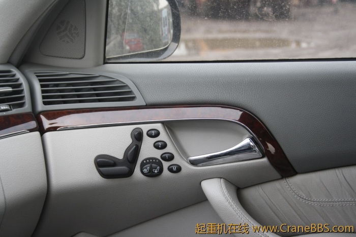

 楼主| 发表于 2011-6-12 16:28 | 显示全部楼层

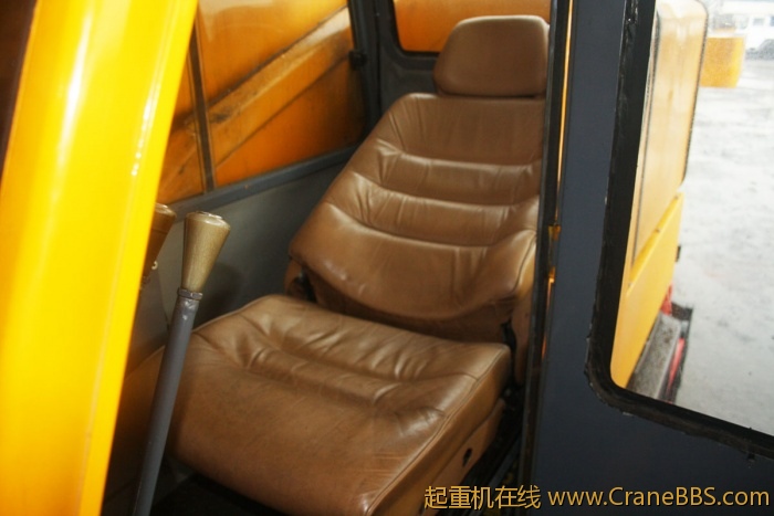

回复 245# c031202
    奔驰的座椅是无论如何也移植不上的,因为太过高级的东西是不适合改装的,奔驰是带记忆功能的,与车载电脑相连,单独拿出来只能是死蟹一只了。

这椅子就是漂亮

回复  c031202
    奔驰的座椅是无论如何也移植不上的,因为太过高级的东西是不适合改装的,奔驰是带 ...
btgs 发表于 2011-6-12 16:28 [url=http://www.cranebbs.com/bbs/images/common/back.gif]http://www.cranebbs.com/bbs/images/common/back.gif[/url]
    那您的沃尔沃座椅是哪儿弄来的呀?

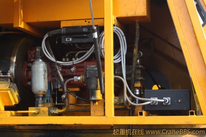

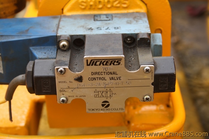

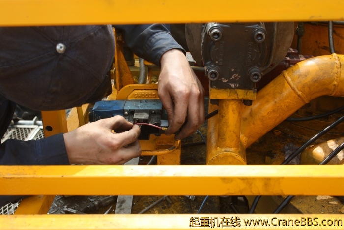

 楼主| 发表于 2011-6-13 19:02 | 显示全部楼层
控制变量泵高低速的电磁阀

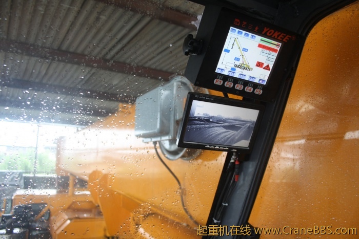

 楼主| 发表于 2011-6-15 14:20 | 显示全部楼层

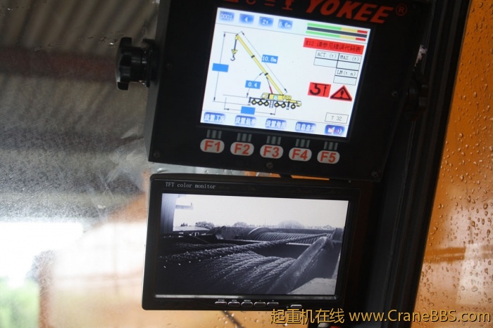

回复 282# bao0456
主机在外面
显示器和监视器

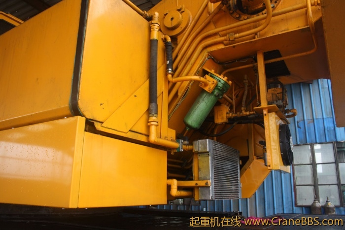

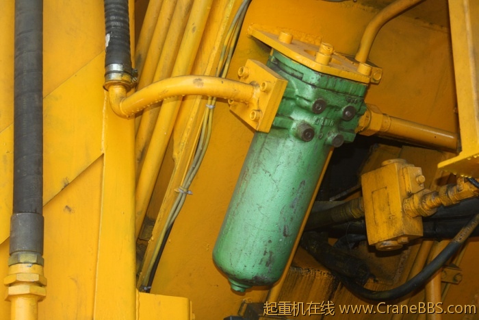

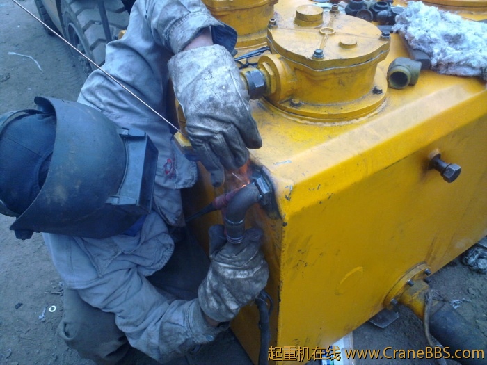

 楼主| 发表于 2011-6-15 14:35 | 显示全部楼层
这个绿色的是外挂式液压油滤清器,加装它是为了解决长江车回油备压高的老毛病,不然滤芯经常会被压扁。
