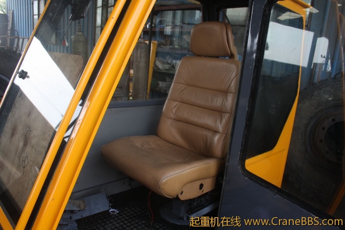

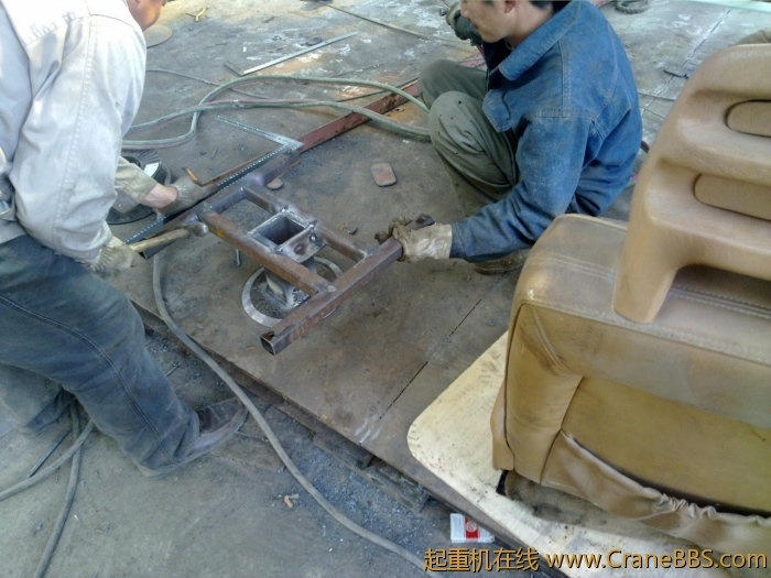

当然,最尼玛给力的不是这些,是座椅:lol

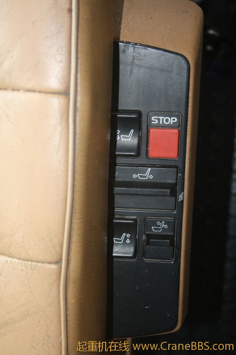

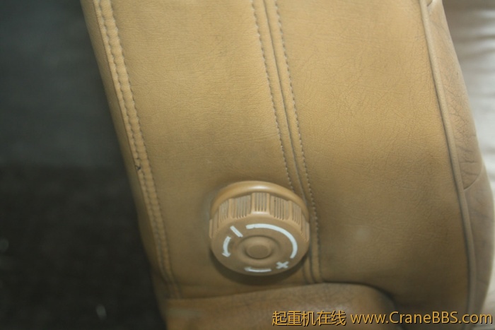

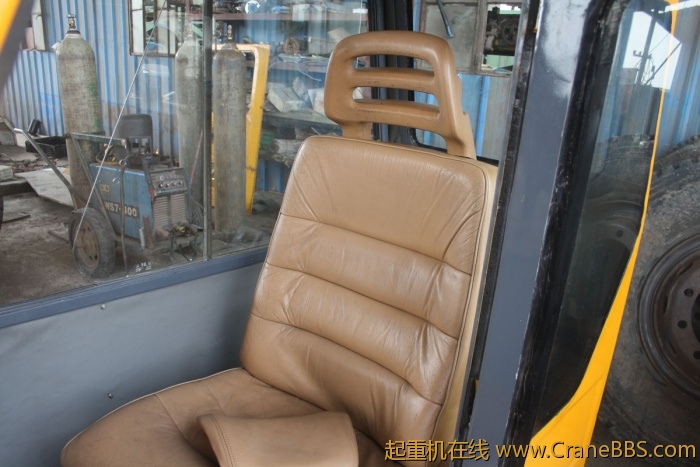

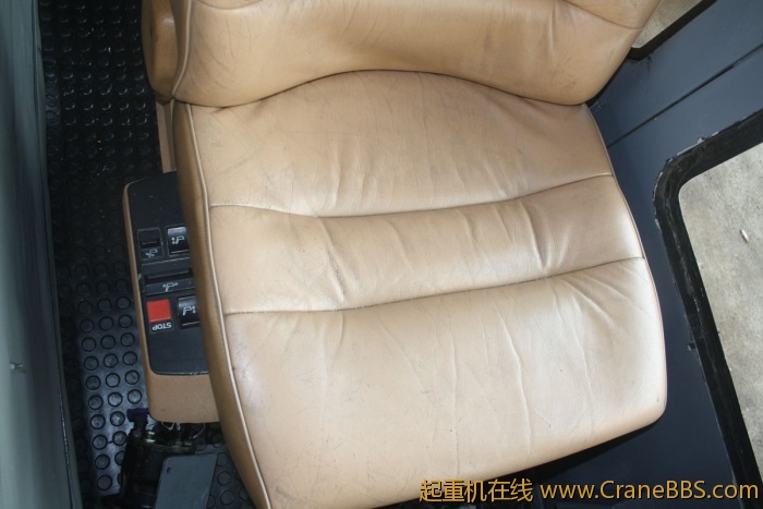

 楼主| 发表于 2011-6-10 10:08 | 显示全部楼层

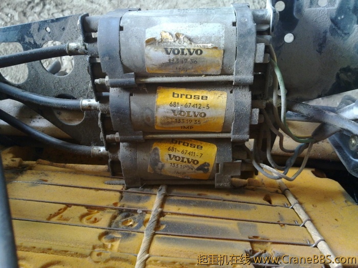

这是沃尔沃960上的真皮八方向电动调节带腰托带电加热座椅

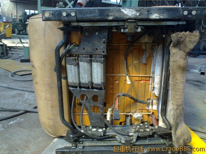

 楼主| 发表于 2011-6-10 10:09 | 显示全部楼层
驱动电机西门子制作
 楼主| 发表于 2011-6-10 10:12 | 显示全部楼层
这个支架足以承受500斤以上的胖子!

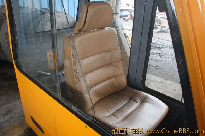

 楼主| 发表于 2011-6-10 10:15 | 显示全部楼层
座椅宽度达860mm,任何一款量产吊车不会提供如此等级的舒适装备:lol
 楼主| 发表于 2011-6-10 10:19 | 显示全部楼层
还需要齐星的东西吗?

 楼主| 发表于 2011-6-10 10:48 | 显示全部楼层
在是否改成先导上曾经纠结,技术上没有难点,但是这个座椅就不能用了:'( 所以大家一致认为舒适更重要!

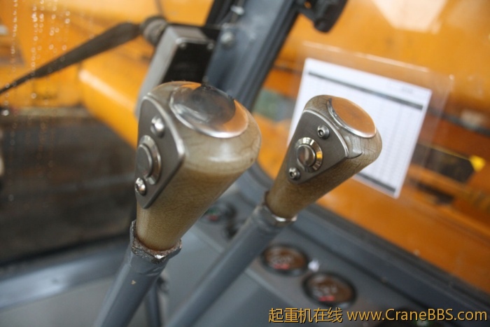

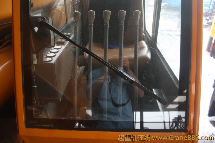

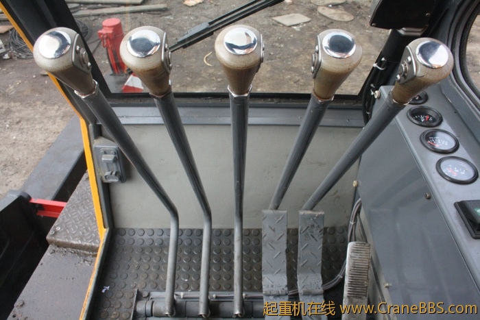

 楼主| 发表于 2011-6-10 12:45 | 显示全部楼层

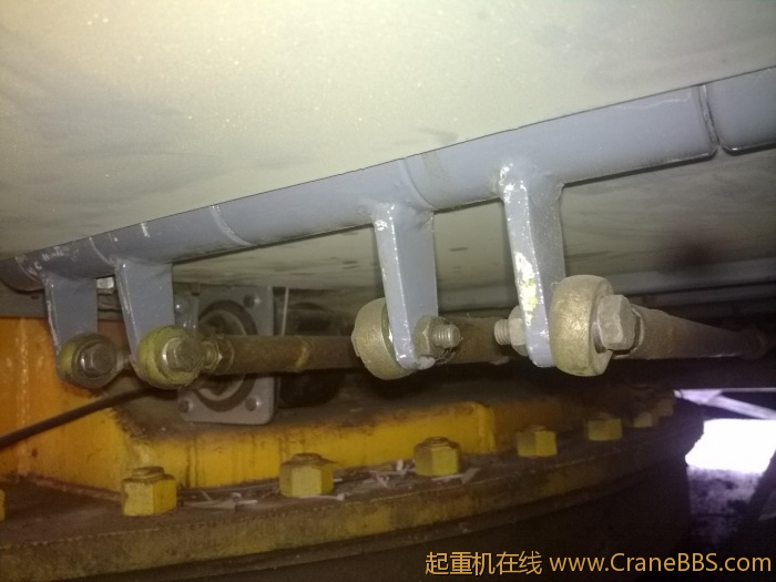

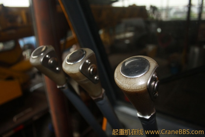

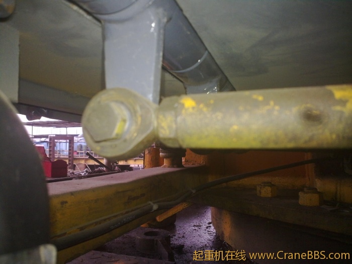

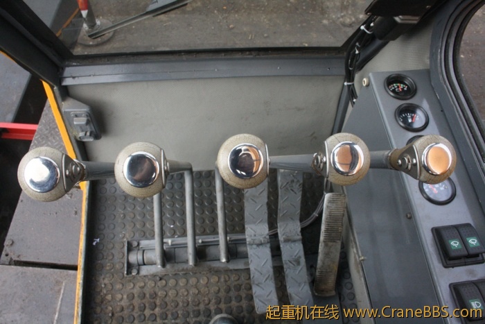

小吨位操纵杆式的控制方式只要杆系设计合理,各部间隙控制的好,多路阀回位弹簧合适用起来是很舒服的,开过日系车的都知道。可惜好经也会让国内有些歪嘴和尚厂家念歪:L现在很多只开过徐工20B的以为操作杆式就是沉,就是间隙大,就是粗糙,其实不然。
当年的长江还厚道,杆系完全仿加藤,关键是连接部分用的是关节轴承,间隙很小(徐工用孔销,累计间隙简直就是坑爹)

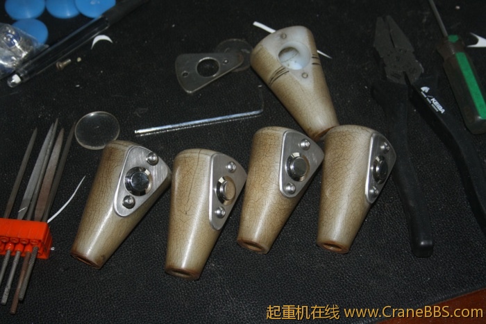

 楼主| 发表于 2011-6-10 12:51 | 显示全部楼层

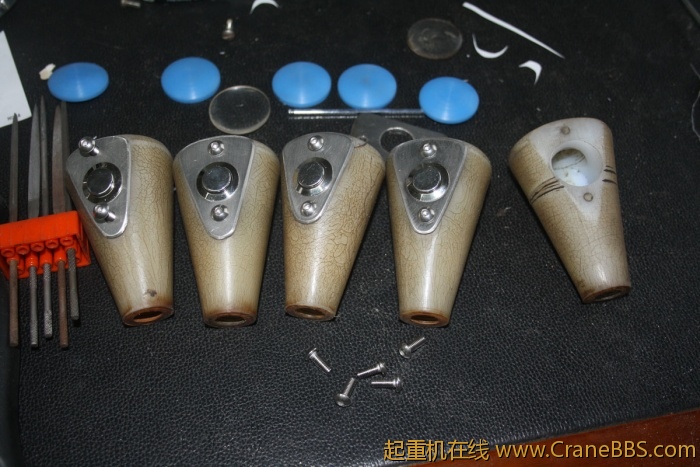

你知道的,国产操作杆上的开关都尼玛是玩具级的,用不了二年都会歇菜,为了打造耐用的,必须舍得银子和功夫。开关是铜基镀镍,开关座是不锈钢手工制作。

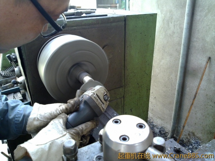

 楼主| 发表于 2011-6-10 12:55 | 显示全部楼层

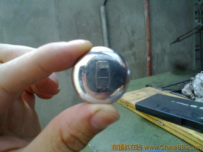

盖是不锈钢在车床上抛光,镜面水准。
 楼主| 发表于 2011-6-10 12:57 | 显示全部楼层

 楼主| 发表于 2011-6-10 13:26 | 显示全部楼层
只是原车的手柄有点沧桑感,稍显不班配:L

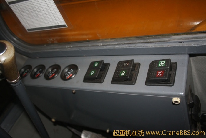

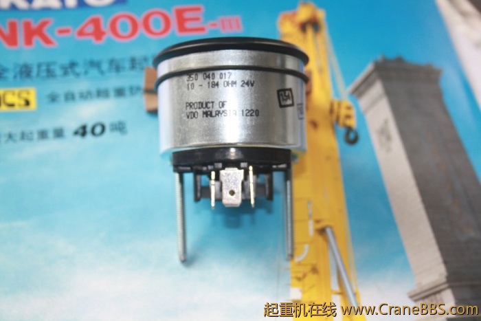

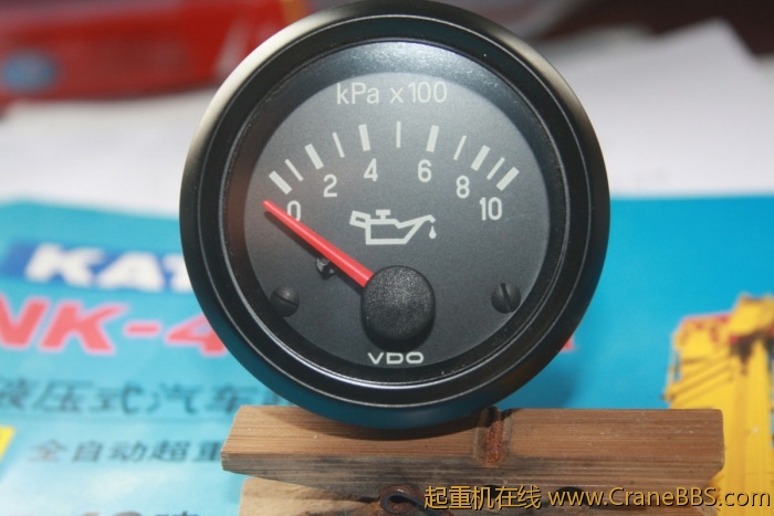

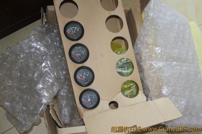

 楼主| 发表于 2011-6-10 13:33 | 显示全部楼层
既然上车加装了发动机,就有配上相应的仪表及电气,记得前年改50K时用的绍兴产的表不到一年全变成摆设了,这次一定要用好东西,德国VDO是不二的选择,因为它可以用到报废:victory:

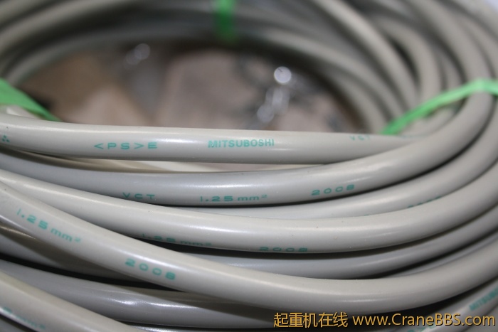

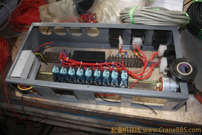

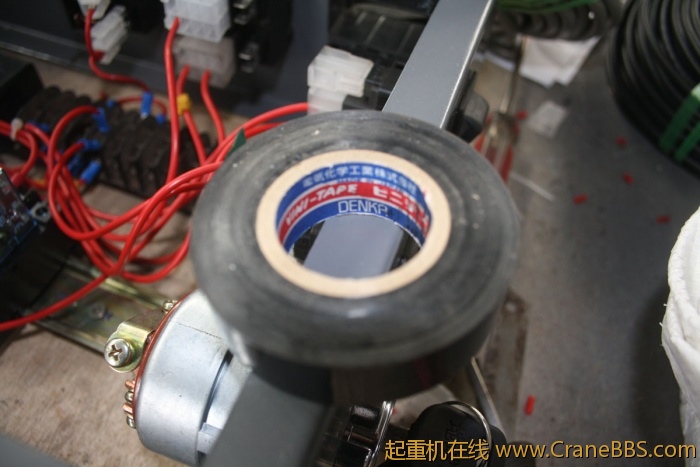

 楼主| 发表于 2011-6-10 14:31 | 显示全部楼层
继电器用的是欧姆龙,1.25平电缆和DENKA 胶布是日本的。电器箱左侧的24v变12v变压器(30A)是为那个宝贝座椅提供电力的。

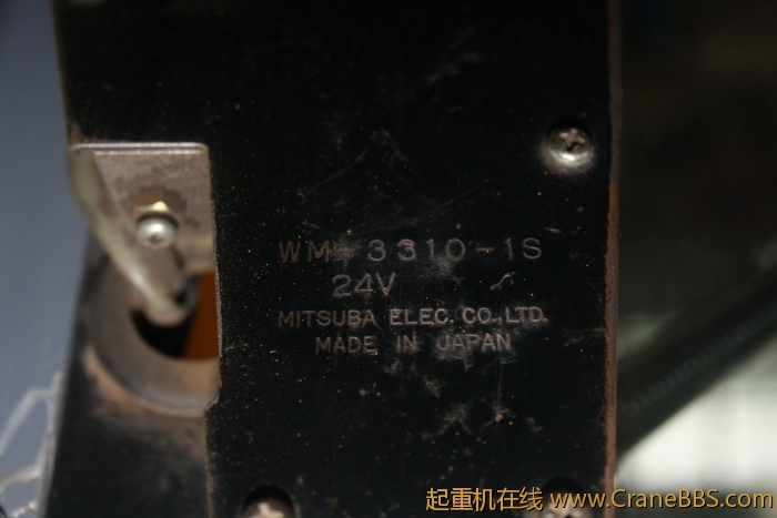

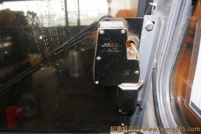

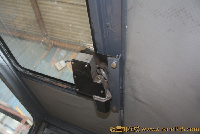

 楼主| 发表于 2011-6-10 14:39 | 显示全部楼层
雨刷是驾驶室里最重要的电器,用好东东是必须的:victory:

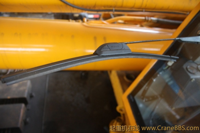

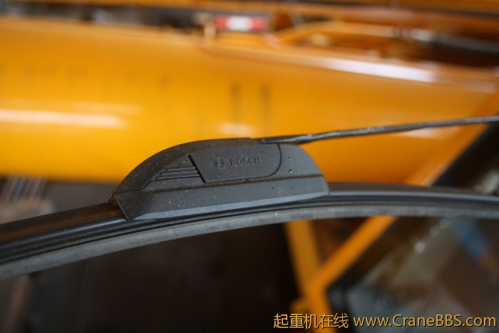

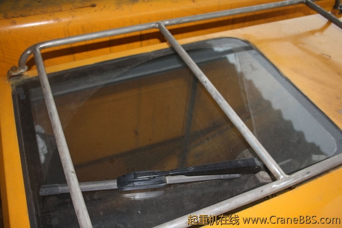

 楼主| 发表于 2011-6-10 14:43 | 显示全部楼层
雨刷杆改成可以使用无骨雨刷片的结构,使用正宗BOSCH雨刷片

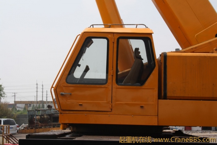

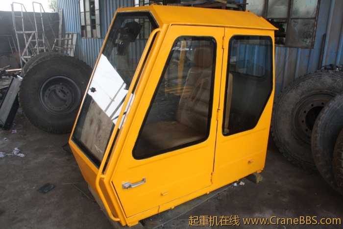

 楼主| 发表于 2011-6-10 14:49 | 显示全部楼层
这个驾驶室它不是“豪华”前卫的,但它一定是耐用的,舒服的,经得起时间和风雨考验的:victory:
