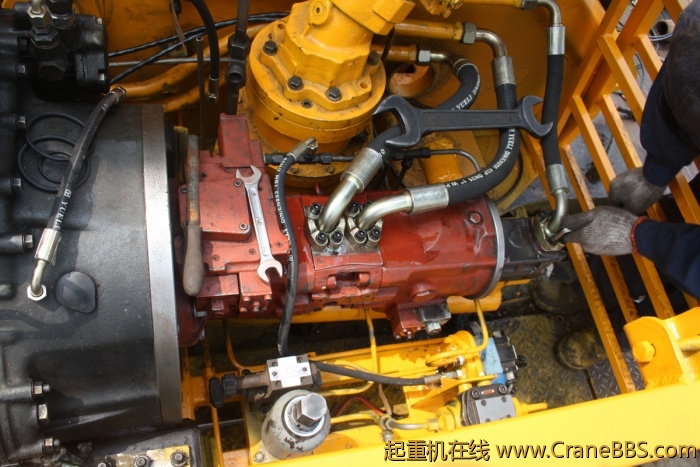

请教:196kw康明斯带动双联63-63泵(合流控制上车400L/min 28MPa 除转台动作)和独立40泵控制支腿转台。问题出现了,为解决复合动作已更换丹佛斯阀,复合动作优秀,但是起重能力方面额定55吨起重能力,1000转速情况下,单绳拉力达到3.8吨时发动机死火。变幅25吨左右无法举升。哎压力在调压时都调到位了,搞不懂怎么回事!所以请教是发动机(已改为工程机械专用程序输出曲线)输出扭矩不够,还是这种配置只能达到这个情况!换上变量泵会不会好点。

回复 46# frzddbt 是的,齿轮泵消耗功率很大的

{:3_53:}前辈我想问你,如果是装齿轮泵的车怠速干活有时候会很闷车,换了变量泵是不是就会改善?还有关于换泵是不是不能大于原车泵的排量和压力??
发表于 2011-6-9 23:28 | 显示全部楼层
发表于 2011-6-9 23:31 | 显示全部楼层
回复  frzddbt 是的,齿轮泵消耗功率很大的
btgs 发表于 2011-6-9 22:19 [url=http://www.cranebbs.com/bbs/images/common/back.gif]http://www.cranebbs.com/bbs/images/common/back.gif[/url]
郁闷,用齿轮泵在速度,起重能力,复合动作上试不出平衡点!

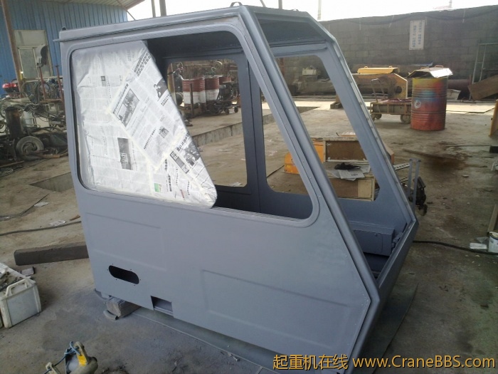

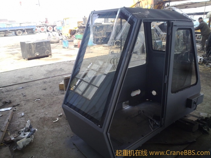

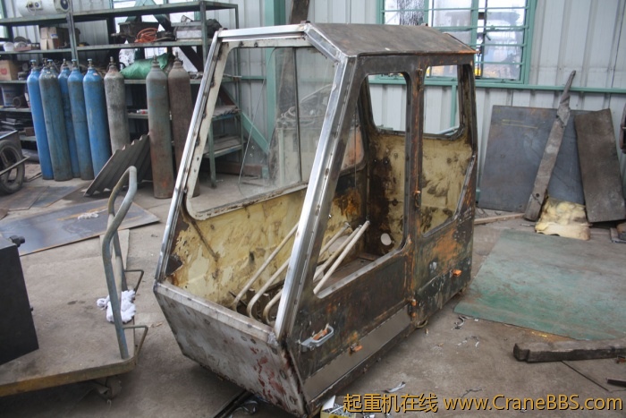

上车驾驶室的改造首先要感谢齐星,就是国内那个驾驶室生产厂。原本看好新款的中联上车驾驶室总成,但电话打过去那真是NB呀,不仅不直接卖(要通过中联代理)价格还奇高,坑爹呀!!!还尼玛没饿着是不?离开你还玩不转了?有木有!!!!哥就凭你那NB劲就要干个让你蛋碎了也整不出的驾驶室:@
 楼主| 发表于 2011-6-10 09:48 | 显示全部楼层

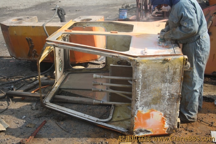

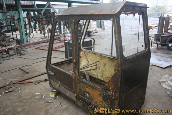

首先对原车驾驶室进行评估,原厂的虽然看着烂了点,但是没有大的损伤,早期的长江还算厚道,没有偷工减料,比现在的徐工好很多,完全有修复改造的价值:handshake
 楼主| 发表于 2011-6-10 09:53 | 显示全部楼层
国产玻璃胶条容易老化,也很难买到好货,因此用不锈钢折弯改成类似大客车那种外贴式(完全靠硅胶密封)。原来钣金锈蚀处也全用不锈钢修复。

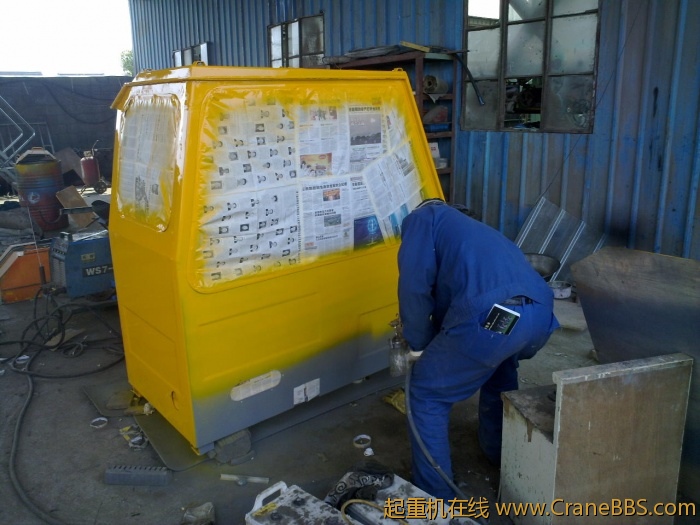

底漆用富锌环氧二遍,保证比徐工的耐用
 楼主| 发表于 2011-6-10 10:01 | 显示全部楼层

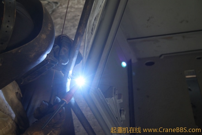

焊接都用氩弧
 楼主| 发表于 2011-6-10 10:02 | 显示全部楼层
面漆都是2K
